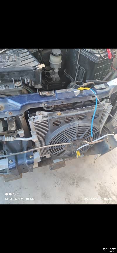

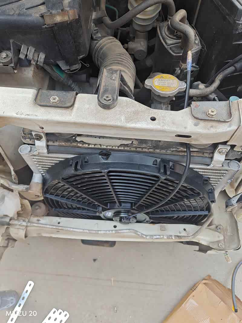

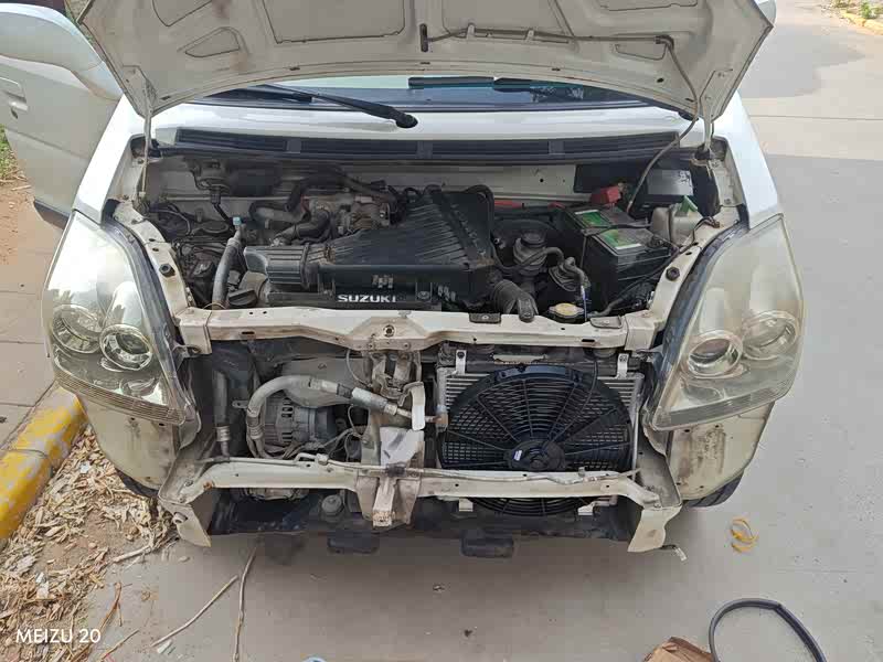

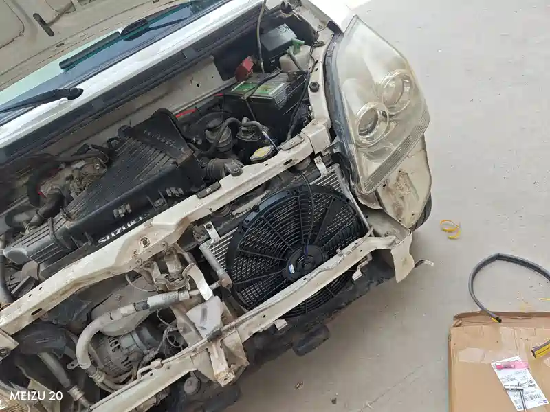

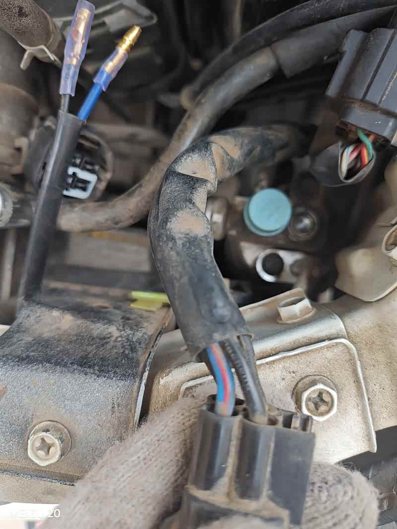

各位都有谁加装改装风扇了,效果如何?大不大,这个线怎么接呀,我用线插上去试验一下,4个线随意插,两个都转,没有高低速?

想空调凉快,正常5度4度的,换进口膨胀阀,德尔福冷凝器,蒸发箱,加厚水箱,压缩机没问题不换,铝罐制冷剂,干燥瓶没问题不换,四通阀有一定作用,就是机舱看着特别乱,加风扇也有作用,噪音大点而已,散热不是风扇一直转或者水温表升高都算正常,平路不管怎么开,水温表指针一直在中间偏下位置那就是正常,爬山一直一二档的水温会高也是正常,因为迎风少扇热来不及,停车等待一会就行,铝发动机最忌高温了还一直跑,北斗星水箱和冷凝器本来就小,全速工作也就那样,多大能力干多大活,够用就行了。

装了低速效果好一点,高速时速120挡了进风量水温偏高了水温一直在95度以上,后来又拆了速度一样水温降到88度。
