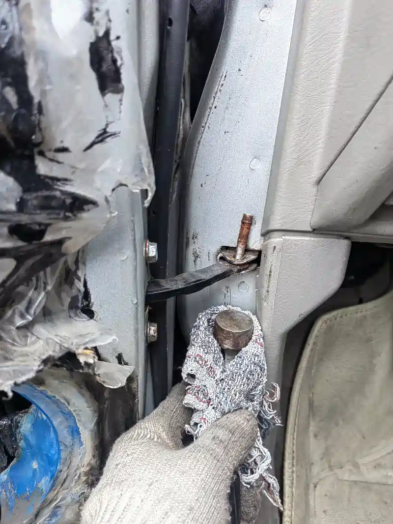

1)左前门限位器
参考星友的办法,榔头周围垫布,往上敲出弹性销
