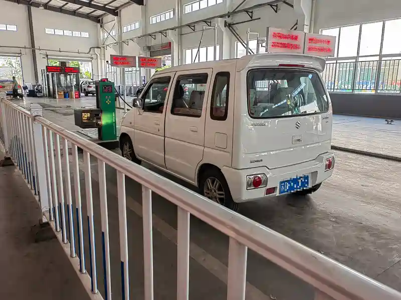

记得去年4月份年检灯光没过,当时用100w飞利浦H4灯泡替换右侧大灯,凑合通过了(16000cd)。后来在去年五月,在淘宝雨晴铃木之家买了新的大灯总成,结果今年年检右侧远光灯不过(只有4200cd)。
今年年检灯光,车前绿色的装置就是测量远光灯发光强度的,可以上下/左右自动移动。
结果右前远光灯不过,只有4200cd
