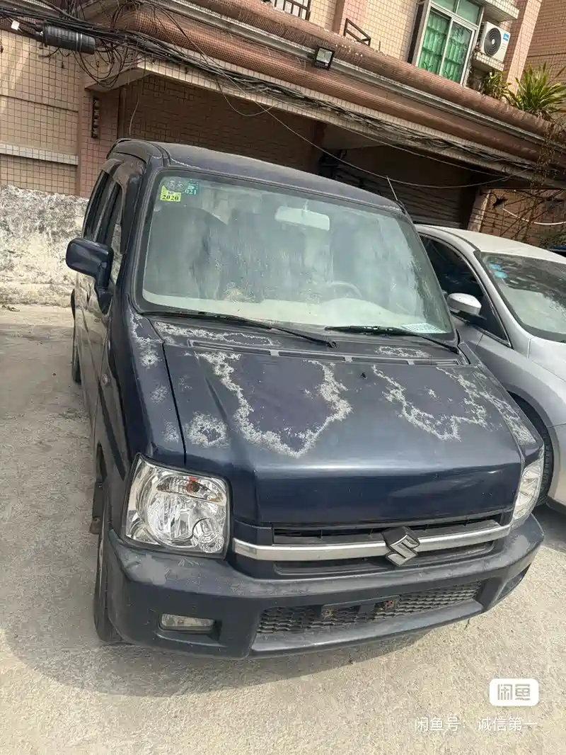

咸鱼看的车
然后从清远跑到广州去看车
看车中 发现车况还行 底盘喷过底盘装甲 发动机也还行 排气筒滴水 就半轴离合有点儿渗油 其他小问题自己都可以处理
然后第二天晚上下班就去提车了。加油中
准备上高速回去 虽然有点儿冒险
只敢在最右道跑八十 就怕把我扔路上了 还好最后顺利回家
