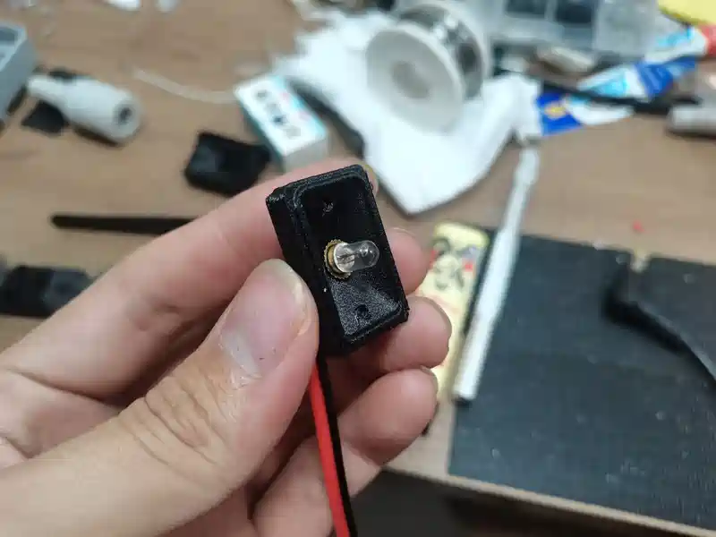

直接展示单颗成品
材料:透明PETG耗材 40/kg
黑色碳纤PETG耗材 50/kg
灯泡e5规格的12V灯泡(1元/个),功率好像是20w的
直接展示单颗成品

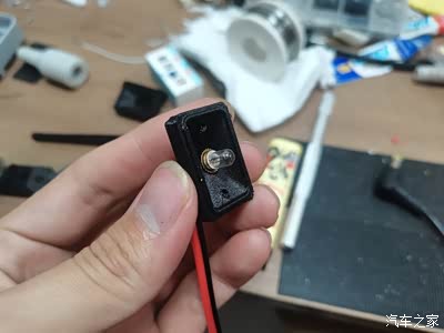

这是黑色碳纤pteg耗材打印的底座,把灯泡座压进去即可然后拧入灯泡
使用这个碳纤耗材是因为这东西耐热性好一些,常规3d打印耗材有六十多度就有点发软了。这个碳纤耗材至少比常规PETG耗材耐热性多二十多度。
底座和灯罩通过两颗自攻螺丝连接
