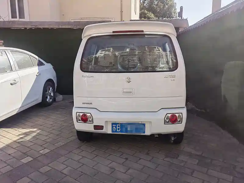

贴上尾门车标
车管所已下班,年后再改色报备啦
