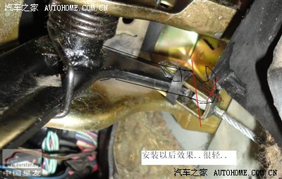

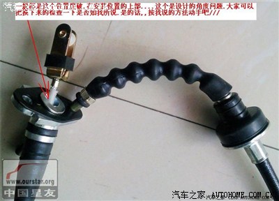

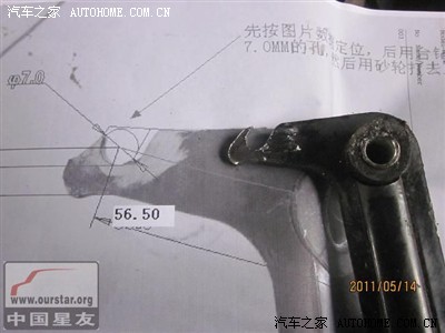

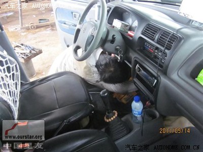

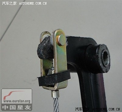

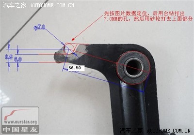

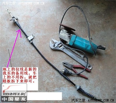

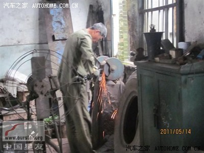

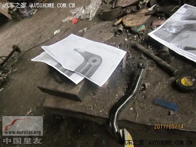

北斗星离合器重,拉线容易坏的毛病...是设计的问题...拉线的角度不对,,..彻底解决的方法就是在踏板上加工一下,,就可以解决..十分钟就可以搞定...工具就一个电动砂轮机....

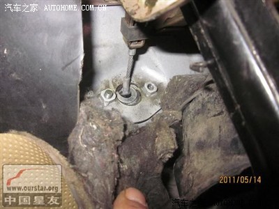

首先把踏板拆下来,,然后按图加工,安装回去,,调整行程就OK了...
