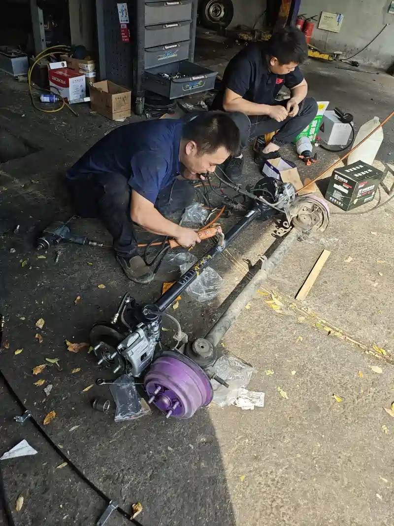

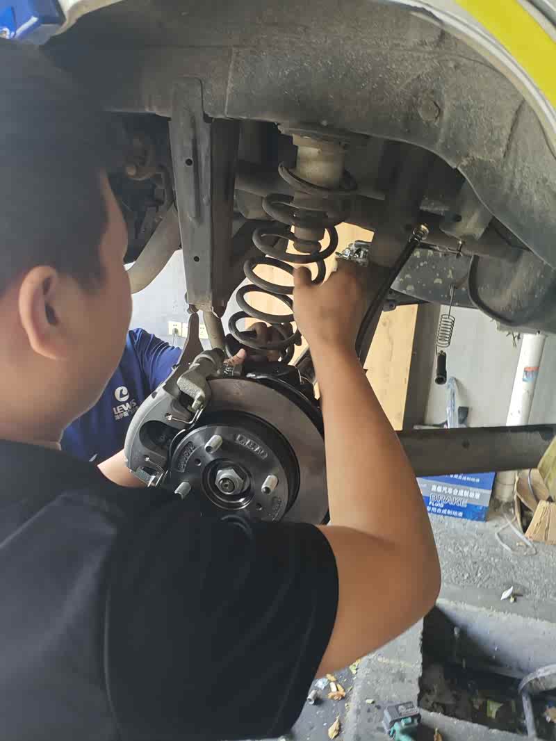

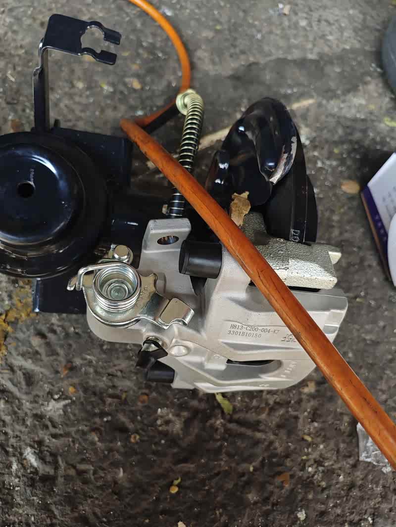

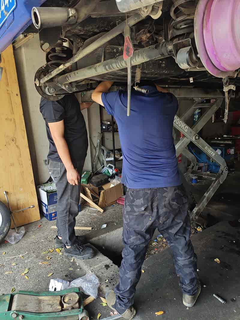

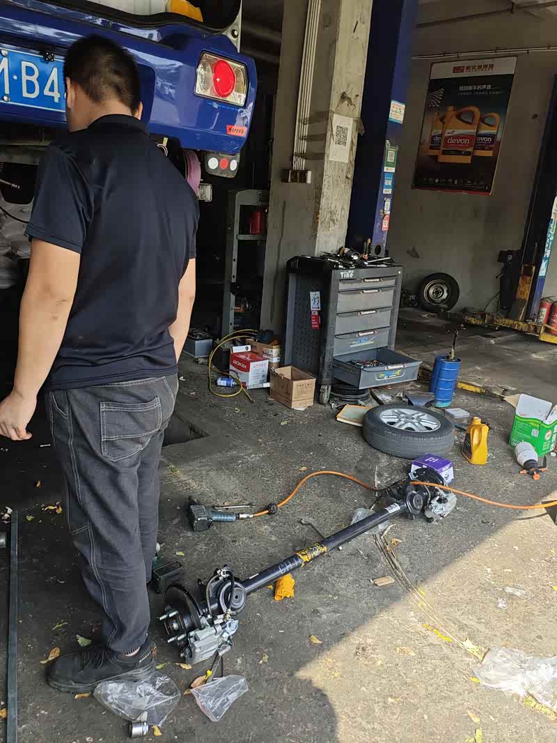

后轮改碟刹后桥历险记!前后一个礼拜左右!景德镇北斗星配件专卖买了一副后轮碟刹总泵!本欢喜的以为后面改了碟刹车子就舒服了!哪知道这个星期的噩梦才刚刚开始,换上去后轮碟刹,不到2小时!到了最后排空调刹车的时候刹车就是低!踩不硬!换了四个刹车总泵!一个比例阀,一个真空泵还是没找到原因!之后修理工建议缓两天在修!回家用高压水枪把底盘的刹车油冲洗干净!等几天底盘干净了再去检查,前后好几天!这车去果断把后轮刹车油管闷死,这时候刹车有!然后又闷死后轮右边刹车也有,在闷死左后轮刹车就没有!拆下后轮发现也没有分泵漏油的迹象,但是后轮右边的刹车片有一半没有抹茶到!还是新的!修理工怀疑是分泵有问题!本地配件城一下子又找不到,就算有配件如果配件没问题就不能退了!我又网上下单,景德镇发货,等了两天到货了!怀着忐忑的心情换上右后轮分泵,虽然怀疑,但也不能确定是不是分泵原因!但是这车换上了新的刹车分泵真的刹车一下就好了!谁都不会想到改装后轮碟刹!居然新的碟刹分泵会有问题!这前前后后折腾了我将近一个礼拜时间!终于这次弄好了!改装有风险,下手需谨慎啊星友们!人生上不完的课!幸好这次修理工是我二十多年的朋友!否则真的会屎人啊!
