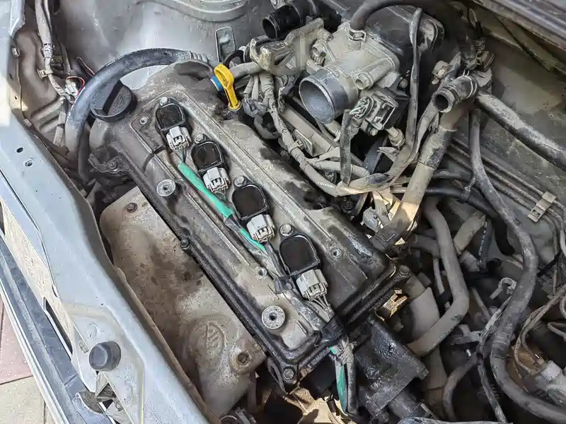

20年买来时候,就发现气门室盖周围渗油厉害,当时买了气门室垫、火花塞密封圈,一直没换。去年11月,换了四个联电点火线圈,解决了三年踩油门抖动的缺缸问题,但是当时死活拆不下气门室盖和火花塞。
后来听说要热车后才能拆,我就试了下(热车后停车快1个多小时),依然很困难,但最后终于拆下气门室盖了,折腾了2个多小时。
首先拆下空滤盒,四个联电点火线圈是去年11月换的,解决了加油门抖动问题。
然后拆下点火线圈的固定螺丝,因为去年自己安装的,没有拧太紧,比较好拆。
接下来拆下7颗气门室盖10mm螺丝。但最难的是气门室纹丝不动,而且不容易施力。借鉴车友们的方法,最后再利用撬棒杠杠,终于突然松动了,大家一定要注意安全。

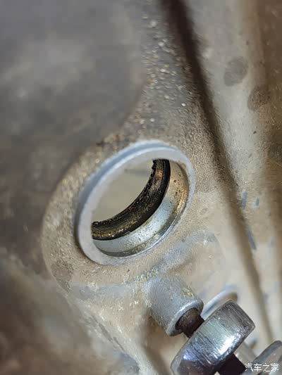

我感觉是四个火花塞密封圈时间长高温黏住卡死了气门室盖,导致非常难拆下。

这里是火花塞密封圈
小心挑出来
旧的火花塞密封圈
