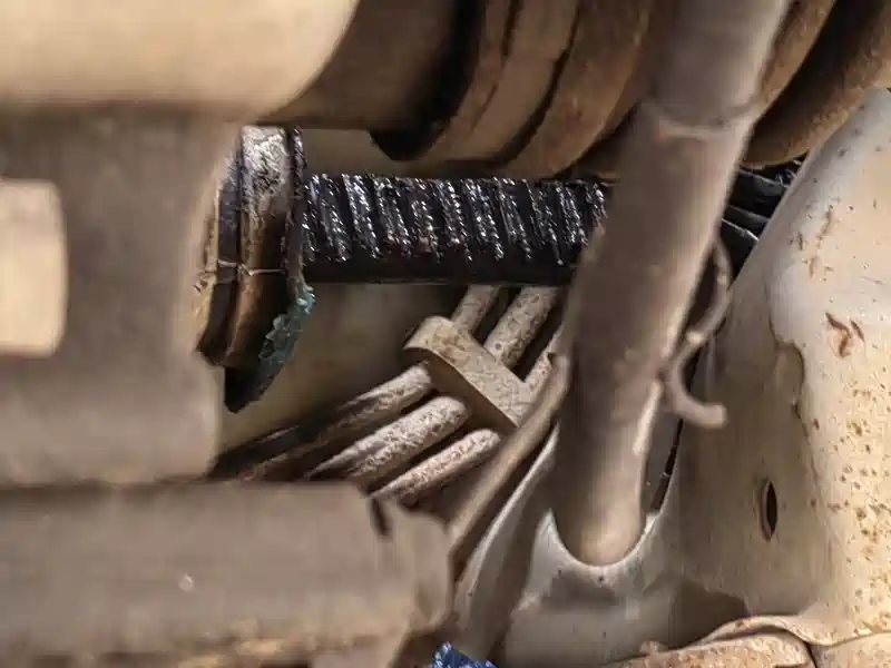

接下来开始调节左前轮方向机拉杆:
接下来开始调节左前轮方向机拉杆:
首先,在转向拉杆、拉杆螺母和球头螺母上画上记号,然后用大号可调扳手(不能用呆扳手,因为螺母尺寸要微调)松开那个拉杆锁紧螺母。
我大概看了下转向拉杆螺纹的螺距,好像在1mm多一点
转向拉杆球头到轮心的距离a,大约是轮胎边缘到轮心距离b的1/2.5。所以,如果拉杆球头收进1mm,轮胎边缘会收进1*b/a=2.5mm
调整前的前束值为+10mm,所以锁紧螺母(相对拉杆)要松大约2圈。这样轮胎后端距离会收缩1mm*2*b/a = 5mm,同时前端距离会相应增加5mm,这样正好把原来的+10mm前束值大致归零!
然后把拉杆和锁紧螺母“一起”旋入球头螺母里面2圈,并旋紧锁紧螺母,此时一开始的标记线再次对齐。但此时拉杆外露的螺纹少了2圈。因为拉杆胶套烂了,所以旋转拉杆时不需要考虑胶套扭曲
再次测量轮胎后端距离,1545mm-100mm=1445mm
后端距离另一侧总是从100mm算起
然后路上跑了一圈,发现往左跑偏(原来略微往右跑偏一点),原因是我只缩短了左前轮方向拉杆。
只调节左前轮拉杆,虽然大致消除了前束,但方向会跑偏。
然后我把方向盘安装位置逆时针转了一个角度,方向盘基本正了。
方向盘逆时针转了一个角度安装后,基本正了。
后面还会持续观察下有无异常,总体消除了+10mm前束。
