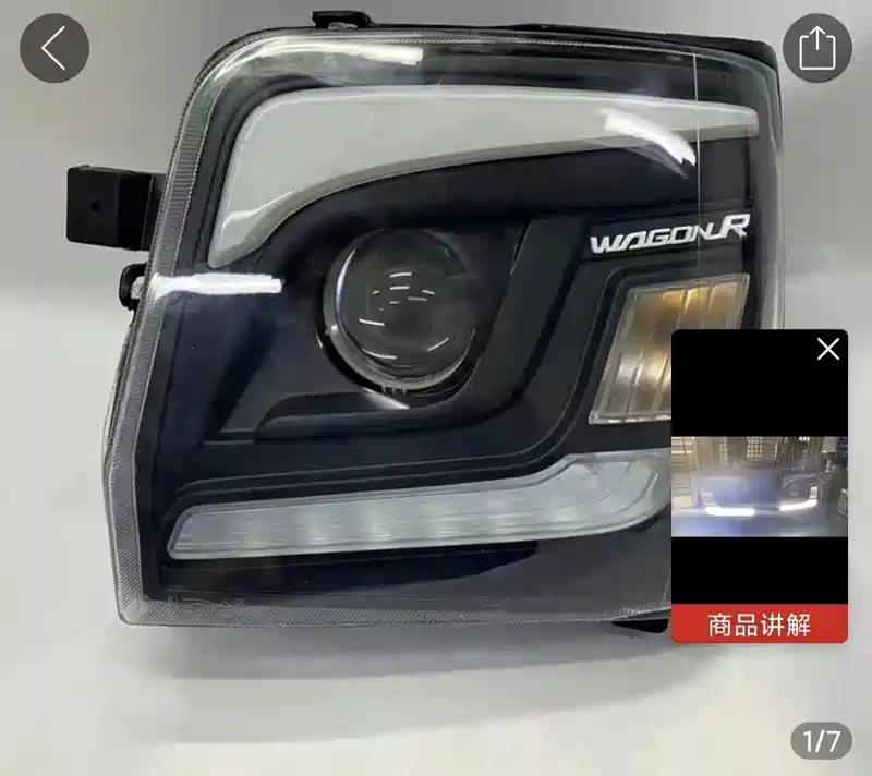

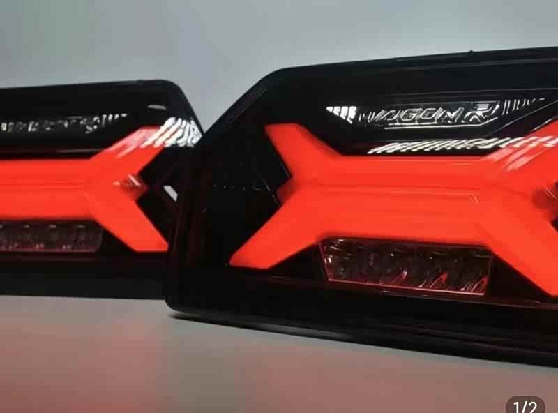

11年的北斗星二手买回来,原车主改装了这种前后大灯尾灯,现在有个问题,就是白天没有开任何灯光的情况下,打转向灯或双闪,前边转向灯或双闪正常亮,但是亮的同时小灯跟仪表灯也跟着闪,后转向灯或闪光灯不亮。然后打开小灯开关,这时候打开双闪开关跟转向灯开关,双闪跟前后转向灯前后也正常了,仪表灯也不闪了,仪表灯正常亮!求助谁懂什么原因?

地线回路有问题

已经修好,后尾灯搭铁线
