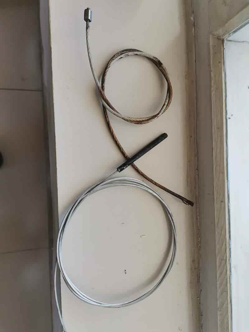

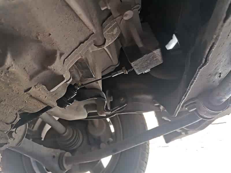

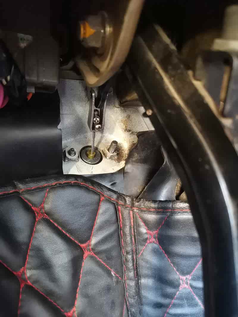

前两天在路上,离合拉线给断了,正好走到朋友修理厂,让朋友给要一条,结果就是下午五点多了太晚了,第二天才给送过来!还得用车呢,车上有一条拉线,电动车上的,虽然细点儿,也能用!防尘套没装,就这样先用着吧!哪天拉线到了,有时间再换上,或者这个断了再换也可以!线切的有点儿短了,把离合踏板上的螺丝动一下就行了,行程和原来差不多,里边再喷些润滑剂,用着比原来轻多了!建议手动挡的朋友们,老车子上备用这样一条拉线,可以应对突发情况!穿钢丝比换总成要容易的多!
