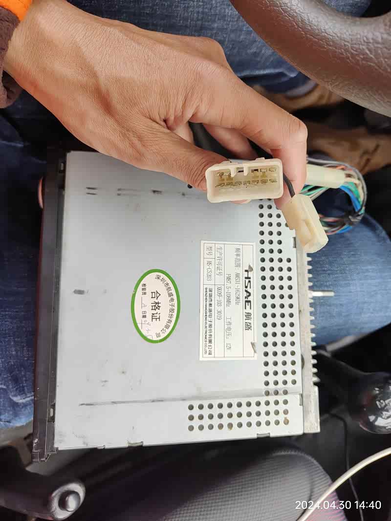

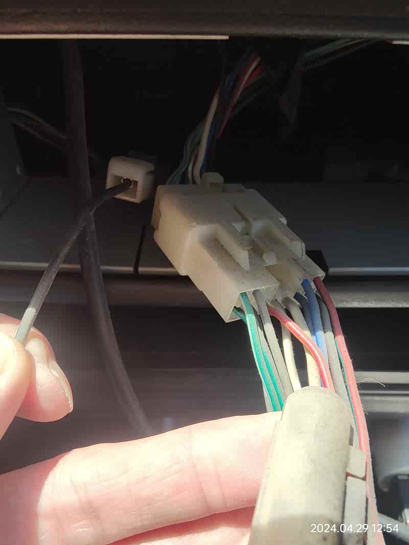

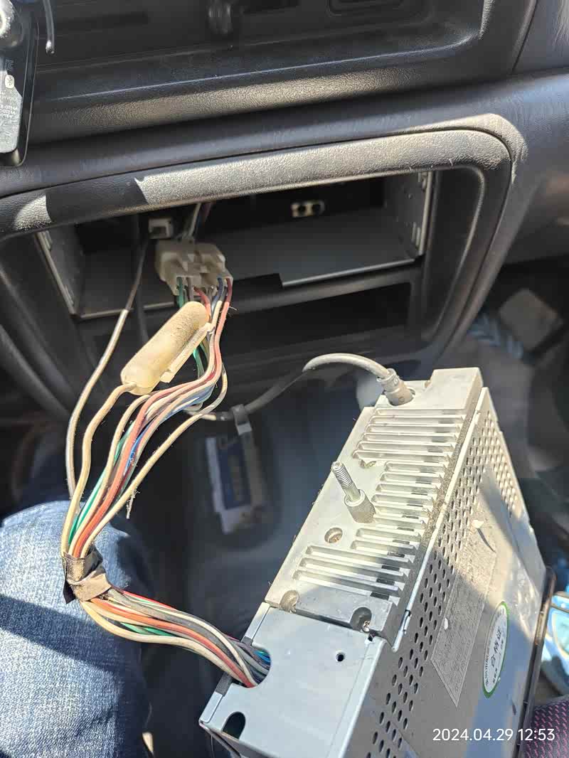

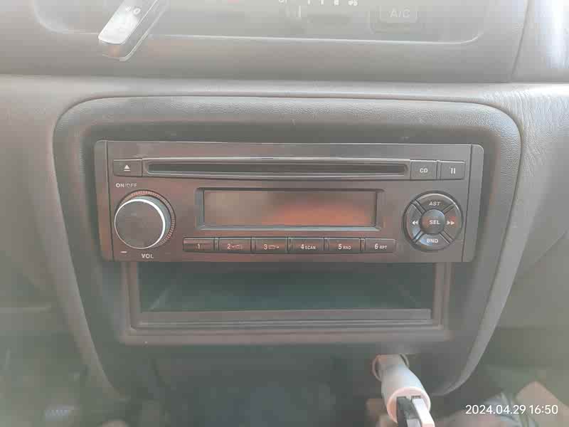

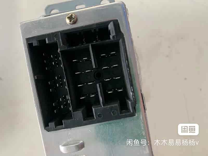

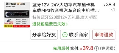

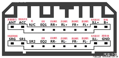

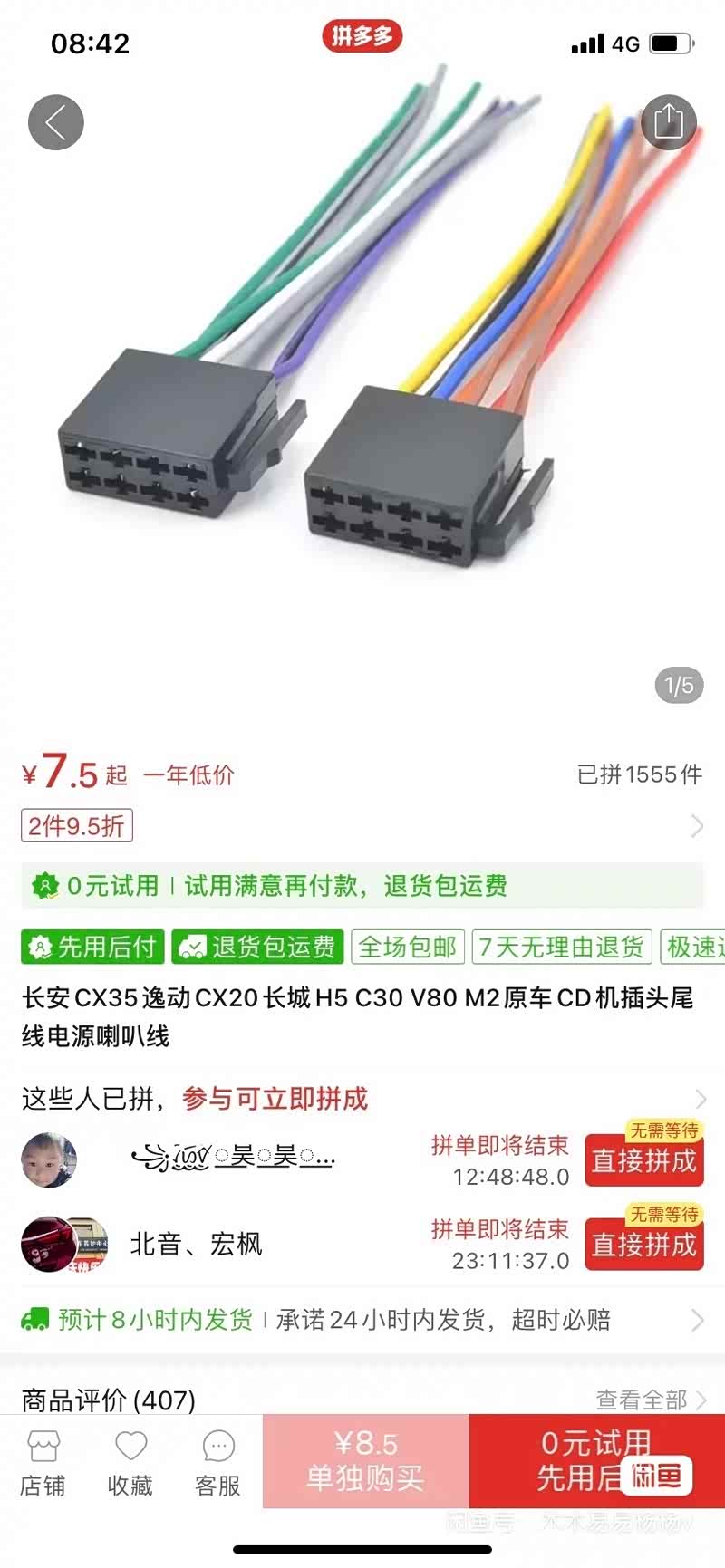

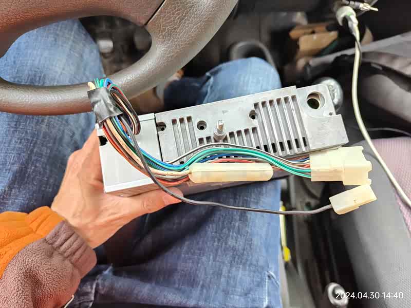

兄弟们,请教,我先把原来的车机cd换个有收音机和蓝牙的,接电话方便,但是了解了一下接口不同,有没有懂得大佬,前5图是我现用的,后2图是我后买的蓝牙收音机和连接线,但是两段线怎么对接呢?在网上也没找到快插转换头,是得手动接线吗?
新乡车友6468746 关禁闭 已屏蔽
肯定要手动接线啊!搞清楚各种颜色的定义再动手,无非是左右声道acc,BAT,GND这些,没有难度。

直接买新的多省事,说明书上标的有各个引脚定义,价格又不贵,干嘛要买二手的呢?

买的不带线束吗?
