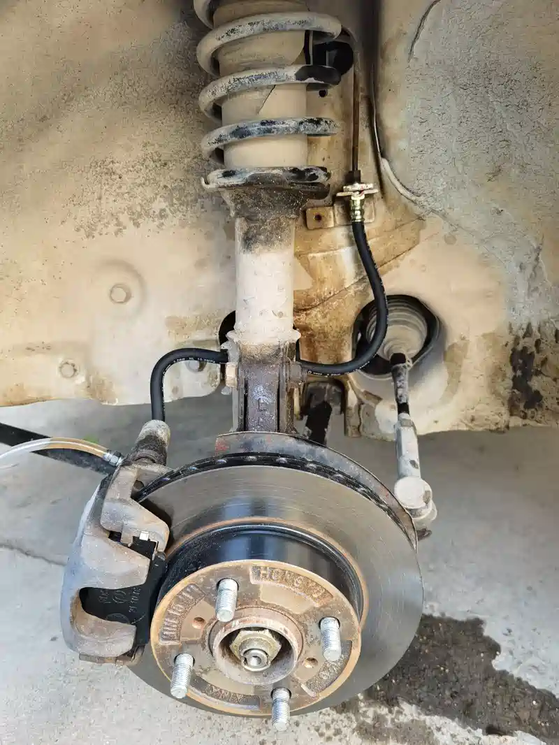

换好后的样子,图片有点乱

龟裂比较严重,其实不跑长途也能用没有漏油,还是建议更换
换的时候先拆分泵上的螺丝,然后用止血钳子或者大力钳卡住老油管防止流出太多刹车油
购买的刹车油管摸着质量不错做工也很好
把新的油管另一头拧上金属管接头,最好用专用的开口扳手10个的,防止滑牙
止血钳派上用场
排空气时一定要注意油壶里的油不能过低
千斤顶顶起来时轮胎后边垫个砖防止溜车
排空气需要两个人,一定要把螺丝接口拧紧然后找一根透明的管子放在放油螺丝接口上,车里边的人猜五脚刹车油管里排出油时没有空气即可,最后一脚刹车踩到底拧紧放油螺丝即可,每个车轮操作都一样,然后试车踩几脚试车
排出的的油
大功告成
