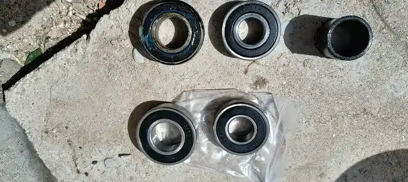

拆轮胎大家都会,我就没拍。拍了新旧轴承对比,还有拆完后的轮毂
小号的轴承用32的套筒垫着轴承外圆敲进入,大点的轴承没找到合适的套筒所以用旧轴承垫着敲进去。尽量不要直接敲击新轴承,容易带来隐患

拆下来的旧轴承,拆下来以后用手转动就没有在轮毂上安装时的阻滞感,因为没有挤压了???哪位大神解读一下
