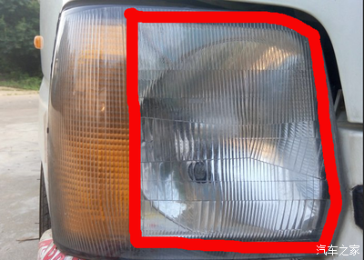

拉着北斗星去露营 关禁闭 已屏蔽
借用别人的图,就是红色框框内的用角磨机割掉,然后用3mm厚的亚克力板加胶水粘上,
就这一部分比较平整,方便替换,转向灯部位有弧度,压不上,只能选这个部位,
花小钱办大事。
