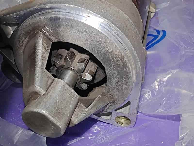

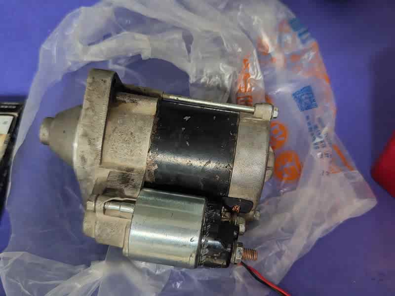

年前天气冷了,早晨一直不好启动保养了马达也不见好用,我发文也问过大家,自己也找线路问题,也接过继电器,一直没有解决问题。因为马达也保养过,没有怀疑马达问题,过了年上咸鱼买了个原厂贵阳马达,找修理店换了正时皮带,加换马达,现在新马达非常好用,晚上没事把旧马达打开看了看,碳刷没事,吸力包也打开了,大触点没有问题,看哪里都没有问题,为什么天气冷不启动呢,最后我发现了问题,马达换过不是原车的,是羚羊马达,可能这个车也能用,大家看图片,启动齿轮没有完全出来,这就是问题所在,这个马达虽然能用,但是齿轮出来费劲,大触点就接虚,所以不能启动。以后大家一定要买配套马达,不要在上当了。
