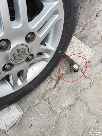

23年上半年刹车有异响,而且红绿灯停车以后起步刹车巴劲。
经过检查是刹车片定位簧片锈蚀断裂,引起刹车片没有限位掉落造成的。
去修理厂维修、本想顺便刹车片一起更换,修理厂意见是换刹车盘。换了两个刹车盘跟轴承,刹车片修理厂说没必要换。
修完以后刹车有噪音,期间去修理厂检查。修理工说刚换的新件需要磨合、都正常,也不影响行驶也就没在留意。

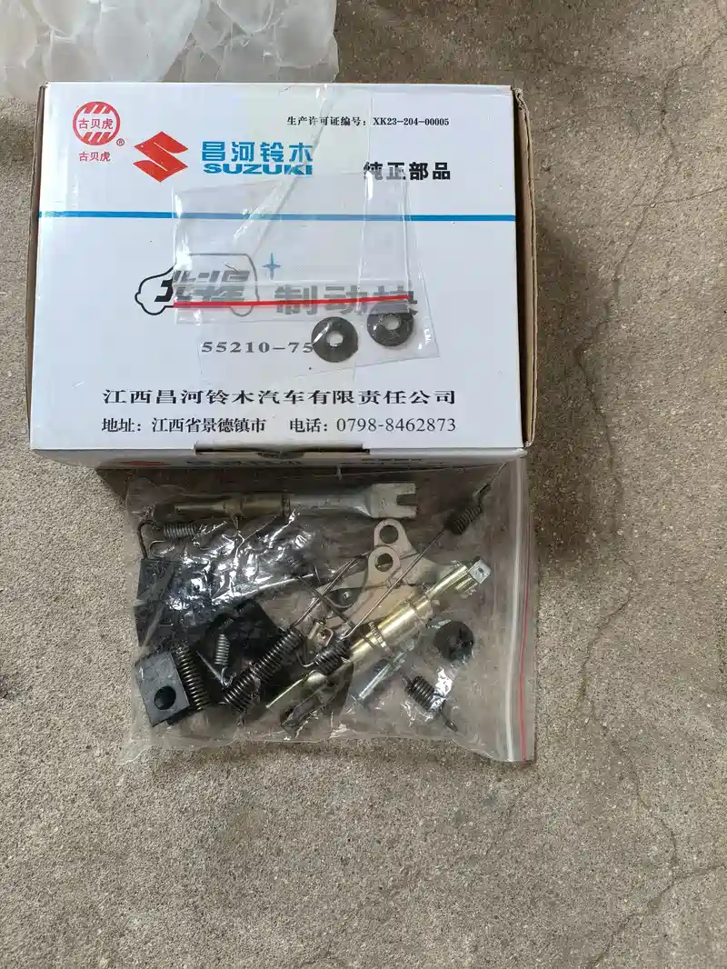

最近一段时间刹车刺耳响越来越严重,轻踩刹车就刺耳响。前几天把前刹车拆了保养了一下,刹车刺耳响没有解决。所以就着手准备保养后刹车,从买来十多年没换过刹车片。所以就着保养的便把片也换了
网购的后轮刹车外加修理包
锈蚀比较重
换上新刹车片,试车、刹车响一点都没有了。
问题解决,刹车性能提升!作业完成
