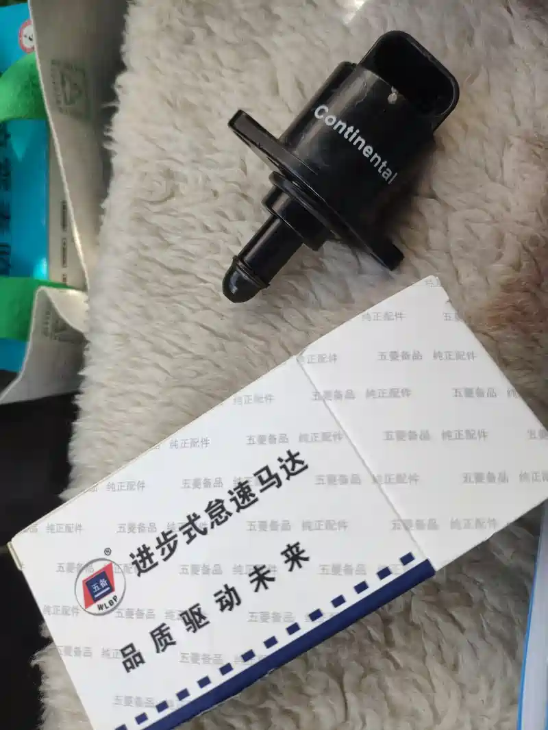

首先感谢论坛各位朋友的解答🙏
问题就出在怠速马达,昨天下午已经换好了,跑了一上午,怠速已经恢复正常750转。买的柳州五备汽车配件的,应该就是大陆原厂吧。
之前论坛朋友们说过可能引起的原因,包括节气门,进气漏气,废气阀之类的逐一排查一下,应该都不是,油路方面因为每五千公里固定一瓶雪佛龙,我觉得问题不大,索性就判断是怠速马达问题。换好后之前冷车起步后123档的拖拽感也没有了,但变速箱油像之前以为朋友说的,可能买到假的采埃孚,开春一定换掉,因为冷车挂档超费劲。
又学到了新东西,因为之前我连怠速马达在哪都不知道😂,至于节气门这种东西,我感觉能不洗就别动,我看好多洗完反而有问题,我也是乱说的啊,感觉而已。
谢谢所有回复的论坛朋友😊
