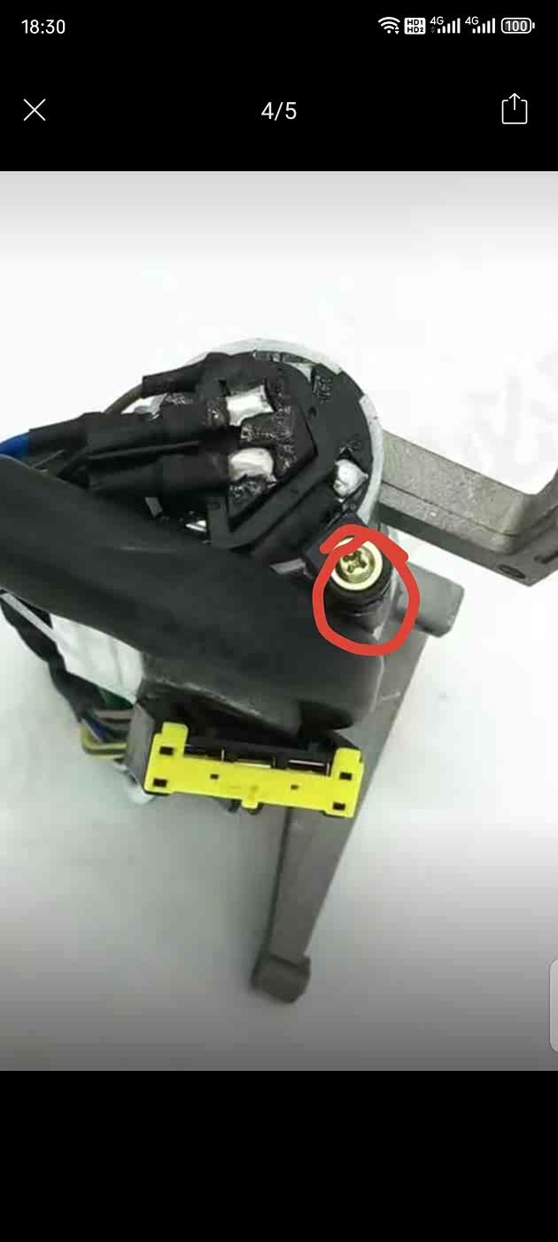

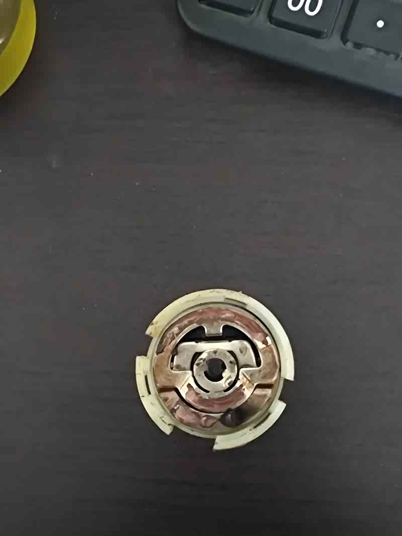

最近有车友发现1.0 北斗星,在零下十几度的时候不能发动车子,现象是打马达有哒的一声马达没反应,我的也是,修车说是马达碳刷短了,先是保养马达,结果早上起来也是没有反应,换了46的电池也是没有改善,车上的36电瓶一直带着,对火马上秒启,,多冷的天,也是对火秒启,这问题难住我了,电瓶马达排除了,只剩下线路了,发动机舱左边第一个继电器也换成30安的了,还是不行,通过几天论坛找资料,还有自己摸索,今天先是把点火开关拆下来看了看接触点,发现一处有点烧黑了,用砂纸打磨好,把里面的弹簧拉长了一点点,增加弹力,因为我们这里的天气没有那么冷了,所以暂时没法测试是不是这里的问题,最后一个方案就是加装启动继电器,这个方案是对到马达继电器那个线电压不足,说白了就是线号小,过电流低,电路老化继电器不能吸到底,加装这个就能解决问题,给1.0的车友一个参考吧!后续天冷了再把是否解决问题给大家说一下,继电器我买的150安的是14.9元。但是现在我没安装,天不冷再等等。

打磨锁头失败,不是这里的故障,有时间加个继电器试试,论坛发现说拧着钥匙不松手,今天试了10秒成功启动
