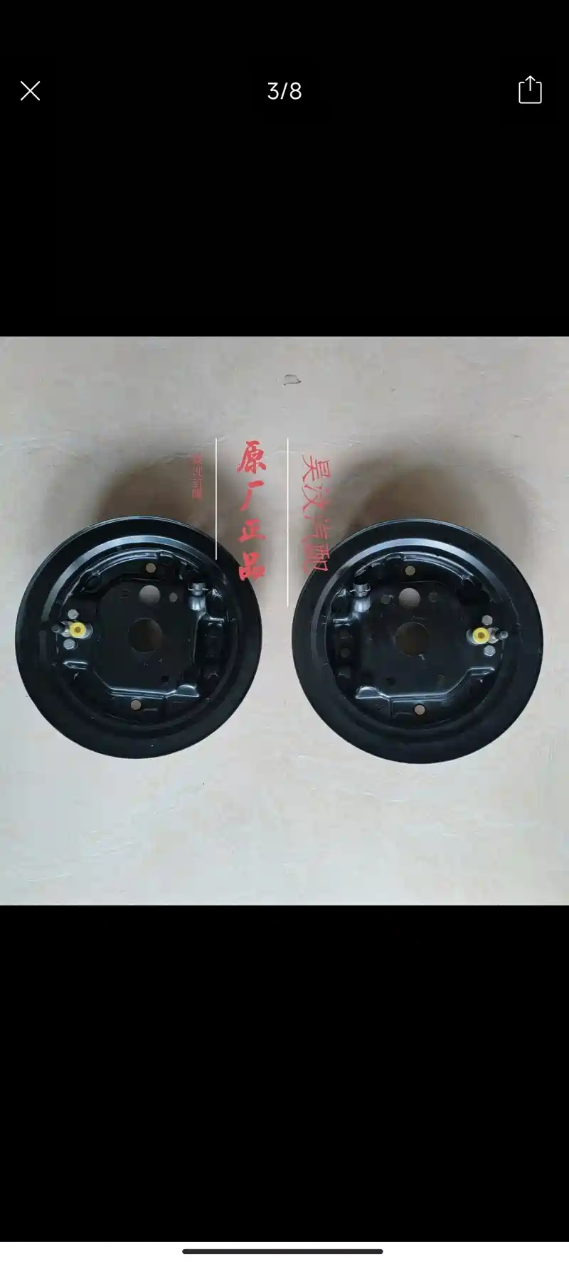

后轮鼓刹调节,不用拆刹车鼓,背面分泵的下面有个洞,把堵头撬开用平口螺丝刀就能调,黄色的堵头就是。
刹车鼓时间长了中间会磨一条沟,调好间距塞不进去,能塞进去了间距太大。这时候就要从背面调了

我不太懂,就问一下。这个刹车不是自调的么?
刚买车的时候我说刹车软有问题,让修理工给调一下4S售后说刹车是自调的没问题。

我不太懂,就问一下。这个刹车不是自调的么?刚买车的时候我说刹车软有问题,让修理工给调一下4S售后说刹车是自调的没问题。
北斗星的自调是摆设,还是中间那个丝杆顶杆之间垫8mm垫片靠谱

我是卸掉刹车鼓调的,一脚四轮同时抱死,车轮刹车印一样,换伊兰特大力鼓

那个黄色的塑料堵头取下后,好像是分泵接刹车油管螺丝的啊[捂脸]
