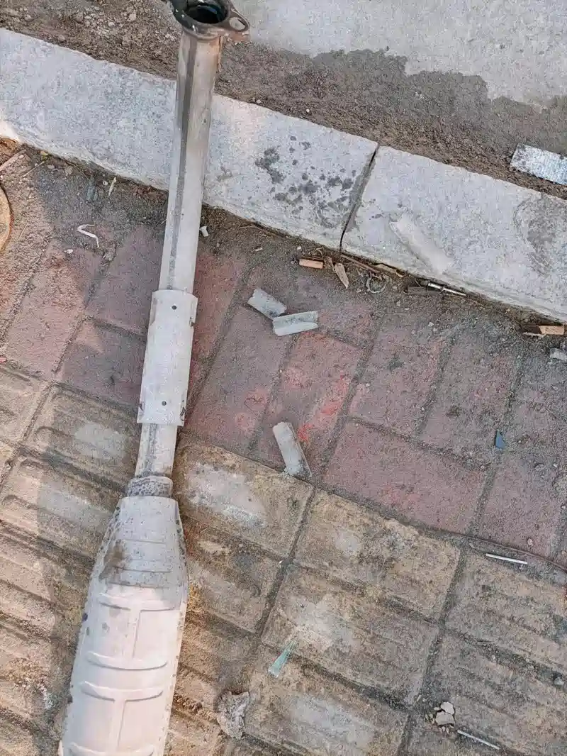

前段时间经历了有生以来最冷的天气,局地最低温零下21度。零下15度时打火还行,一把打着,去超市买菜回来停下,第二天就打不着了。由于多少懂一点车,所以不想去修理店,想自己解决算了。
个人分析打不着火就两方面原因:1)电路有问题。电瓶低温电压不足电流小;保险丝、继电器出问题、电线断掉、行车电脑出问题、火花塞点火线圈问题。2)油路有问题。电路问题基础上油泵不通电,或者泵芯烧了。然后开始自己修理。先拆卸电瓶充电,并且网购同型号电瓶备用。然后接通电瓶正极负极,所有保险丝插拔一遍,行车电脑学习,除没有油泵启动声音外所有电器没有问题,排除了电瓶保险丝问题。再网购继电器四个油泵一个备用,换继电器还是没有解决问题的情况下开始考虑换油泵。由于拆卸油泵太难,只能去修理厂。后来看网上车友帖子,有油箱油浮子失灵的案例,油位显示不准导致油箱燃油耗尽汽车趴窝。又去加油站买汽油准备自己添加。到了加油站,人家不卖,得照相备案而且用铁桶,不能用带去的大纯净水瓶。照相备案后回家拿不用的烧水壶打了两升加进去,还是没有反应,又网购汽油桶买油加进去,还是没有反应。只能去修理厂了。
到了修理厂,维修师傅把电路用探针检查一遍,都没有问题,打火还是没有反应。提醒维修师傅,把排气筒卸开一个口试试。先是拆下后氧传感器,还是打不着火,又从发动机那儿拆下排气筒,终于打着火。让维修师傅把排气拆下来,扛回家放在暖气片旁热着。等了两三个小时,让孩子用手堵着出气口,我用嘴吹氧传感器口,经过三元催化一段出气没有问题后,扛到修理厂准备安装。等维修师傅安装完另一台车的尾灯,才安装我这台车的排气筒。等待的时间从排气筒里倒出四五块圆形冰柱。然后装排气接后氧传感器,行车电脑学习,打火正常了。目前开了二三十公里没有问题。希望给低温启动不了的车友一点启示:冬季低温环境短距离行驶,排气系统温度不够高,排出的烟气中水汽容易凝结成水,进而结冰。如果阻塞了排气系统,容易打不着火。
