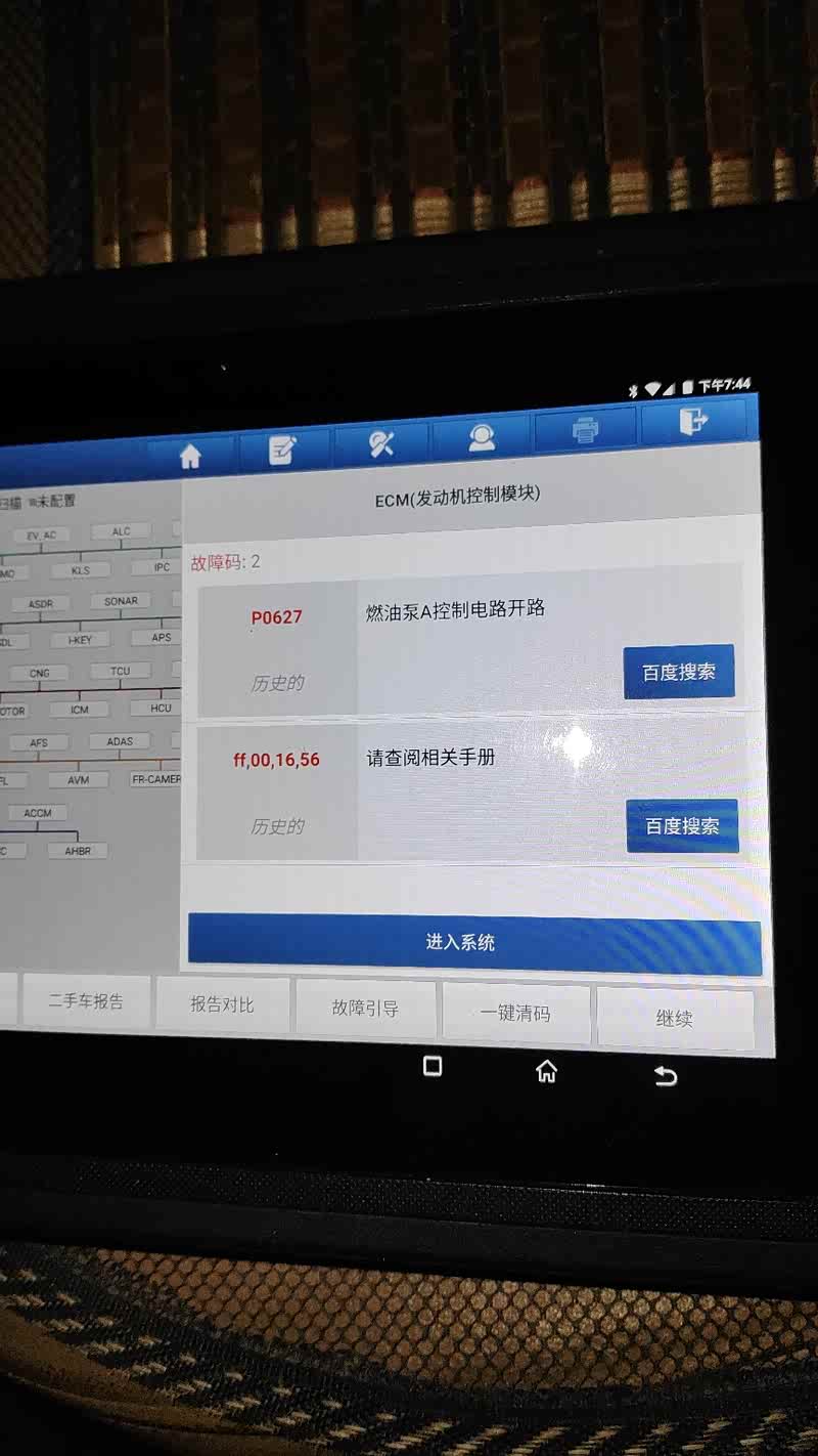

江湖救急,燃油泵A控制电路开路
北斗星星一族
0浏览 · 2024-01-01 20:54· 发布于河南
拧钥匙,油泵不工作,无法着车。
之前很偶尔的也出现过此症状,有时候把各种继电器,保险什么的都插拔一遍就可以正常油泵工作并着车。
但是这次始终不行,油泵换了,油泵的继电器没问题,保险也没爆,就是拧开钥匙听不到油泵 哼哼的声音,打不着车。
清故障码还不行,有没有大佬知道哪的问题啊?车还在外面呢,冻死了

没上电呗,扭钥匙到 2挡,测继电器控制电路有没有电,经常插拔触点松了,你确定车内的保险盒看了吗,最直接的测油泵里面有没有回路电

1.电路断路或短路
2.燃油泵继电器损坏
3.保险丝烧毁
4.线束或插件松脱
5.ecu硬件故障
根据描述测量后座地毯下面的油泵线插头,有电往下找,找油泵头部插头,油泵内部插头,油泵,没电往上找,电脑版端子,继电器。
一路有电不工作肯定是油泵损坏,一般情况电路问题多,油泵快坏时有过程,除了电压不稳容易烧,其他情况极少突然报废。

我个人觉得还是线路或者插头问题,我搞过几次打不着车,排除电瓶原因,也换过保险,油泵,油管,还修过行车电脑,后来还是座位下面那个插头老化了。。。
苏E银 关禁闭 已屏蔽
换油泵没有任何依据。故障码描述的已经非常明确了,检查油泵继电器控制线圈到电脑这根线。控制线圈由主继电器供电,电脑提供搭铁,线圈通电,继电器触点闭合给油泵供电,油泵就供油,原理就是这么简单。线路出问题的可能性远大于电脑故障。

谢谢大家问题已解决,是线路的毛病
