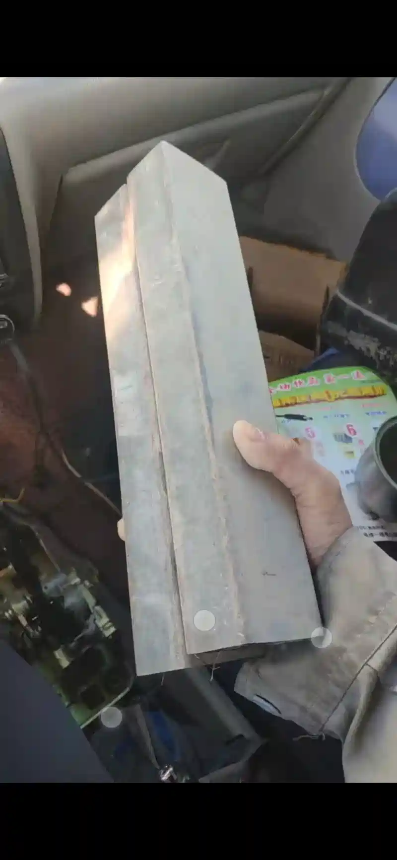

   上次用方管加高了一点,试开了那么久,感觉还要再高点更舒服,于是又挖出两条方管刚刚好,就开工。
刚好,切成两条
本来想省事钻孔用螺丝固定两层铁管的,但考虑了下,还是麻烦点焊焊比较好
这个样子的架子
下面的孔对了一下,精准,赞一下自己好手艺,于是再开上面的孔
装上,OK,完美,上面挡杆再切割短10厘米就完工了,换挡的手感再次提升
