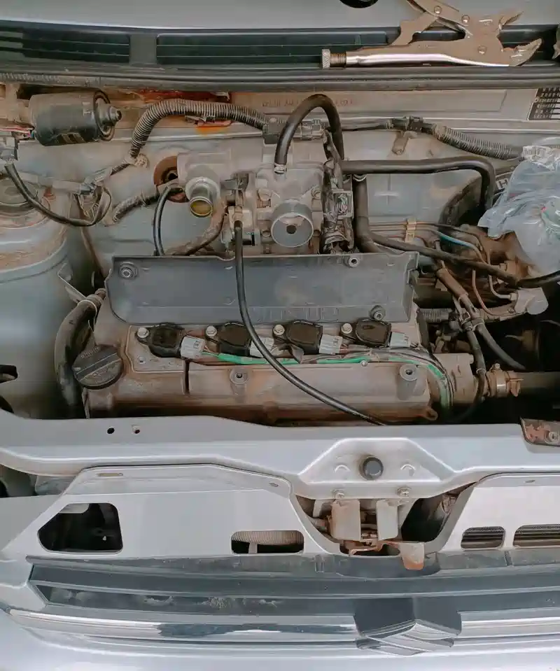

上周四请假审车,上线一次通过。周五经历一次雨雪天气,周日再用车打火后发动机抖动,故障灯常亮,尾气老大汽油味,推测可能是缺缸。因为以前曾经缺缸换过火花塞,抓紧网购了四个点火线圈和四个火花塞、一个怠速马达,怕再出问题这次全换。一直在固定的一家加油站加油,喷油嘴出问题可能性很小,确信一定是点火系统的问题。
火花塞在东家买的,点火线圈淘了一套,又拼了一个怠速马达,把可能出问题的件都买全了。
字母是反着的,有日期显示201013.目前跑了一百多公里没出问题。
换完后打火依旧有故障码,去单位旁边的修理厂让那里的维修师傅看看能否消除。连接电脑后,显示两缸失火,消除故障码后点火正常。好心的老板说:都是邻居常来常往,不要钱。最后扫码给老板留了一盒烟钱,不多仅仅表达一下谢意。目前开了十三年的老星正常使用中,只是怠速有点高,跑一段时间看看什么原因。
