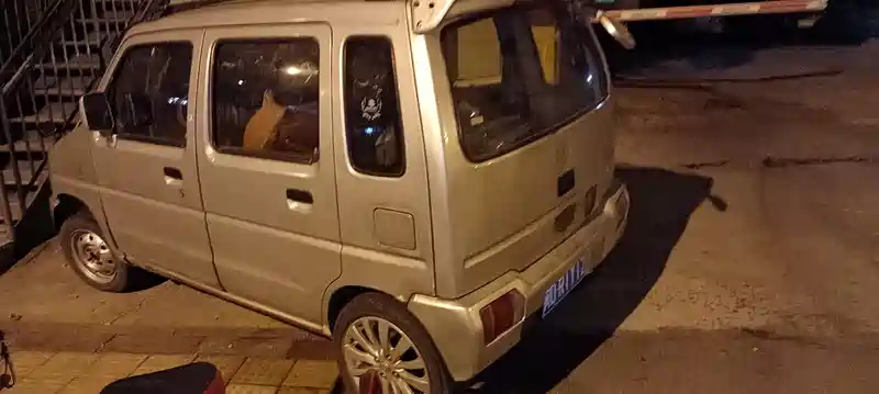

就在昨天,小星星抛锚在外面过夜,差点被贴了罚单
半轴没到,今天有空拆一下后桥吧
