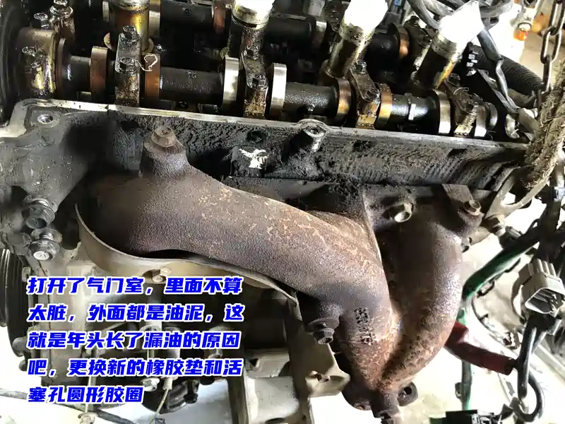

整备从发动机开始
由于发动机本来就没有故障,加之自己认为凭目前的技术,还不足以保证整备后的发动机比没整备的好,所以决定不大拆发动机(不拆缸盖、缸垫和活塞连杆等)
清洁的工作量很大
发动机的大部分都拆下来进行了清洁,费了我将近一个月的时间吧,离合器也新换了“三件套”和飞轮,装机后的机器看起来不错,挺新。
有的过程图片没有完整拍摄(手上都是油,怎么拿手机拍啊),因此遗漏了大量的细节照片,见谅吧,下一步就要整备车身了……
