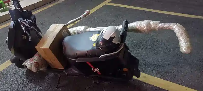

现在小星星跑起来到不了80,进气压力很高怀疑三元堵了。后端消音器也绣的厉害,干脆整根排气管换成新的算了。
小毛驴拿快递就是好用
轮毂盖装了一个试试感觉很松,估计高速会跑掉
排气歧管连排气管的两个螺丝怎么都拧不动
最后只能买这个试试看了,总不能买气割吧
点烟器插座里面乌漆嘛黑干脆换个新的
