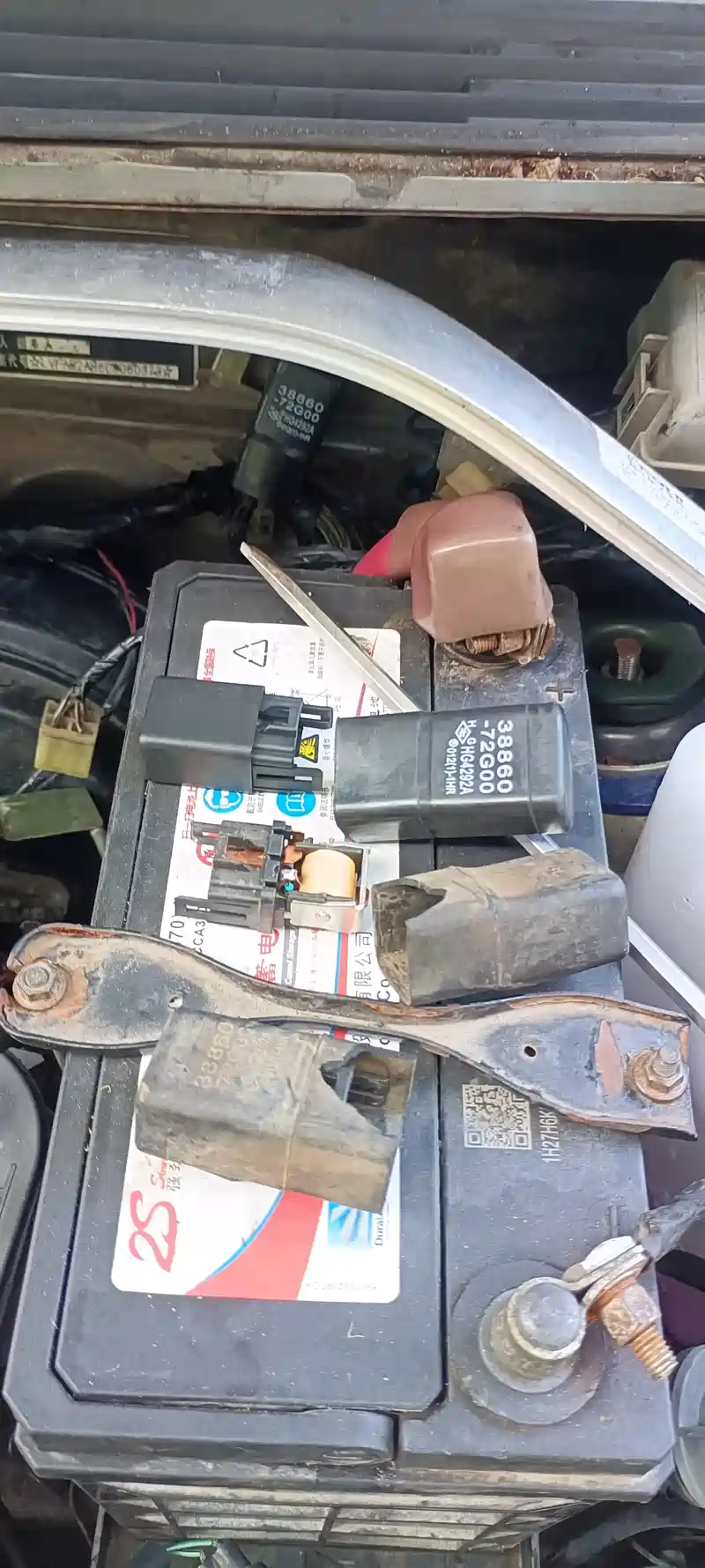

这个进气歧管压力是不是不正常
文陶意静
0浏览 · 2023-09-28 12:12· 发布于福建
继电器胶套都老化了,直接换两个新的。旧的留着备用
机油加多了,抽了两瓶出来
车速传感器接上以后消码了
没启动时
怠速时,是不是太高了,一般好像都是30多
开空调后更高
四千转不得了
我怀疑三元堵了
早上看了一下好像又不是很高。但是五档平路开60之后踩油门速度就很难上去了。最高过不了80。一档都很容易熄火
现在巨耗油啊
