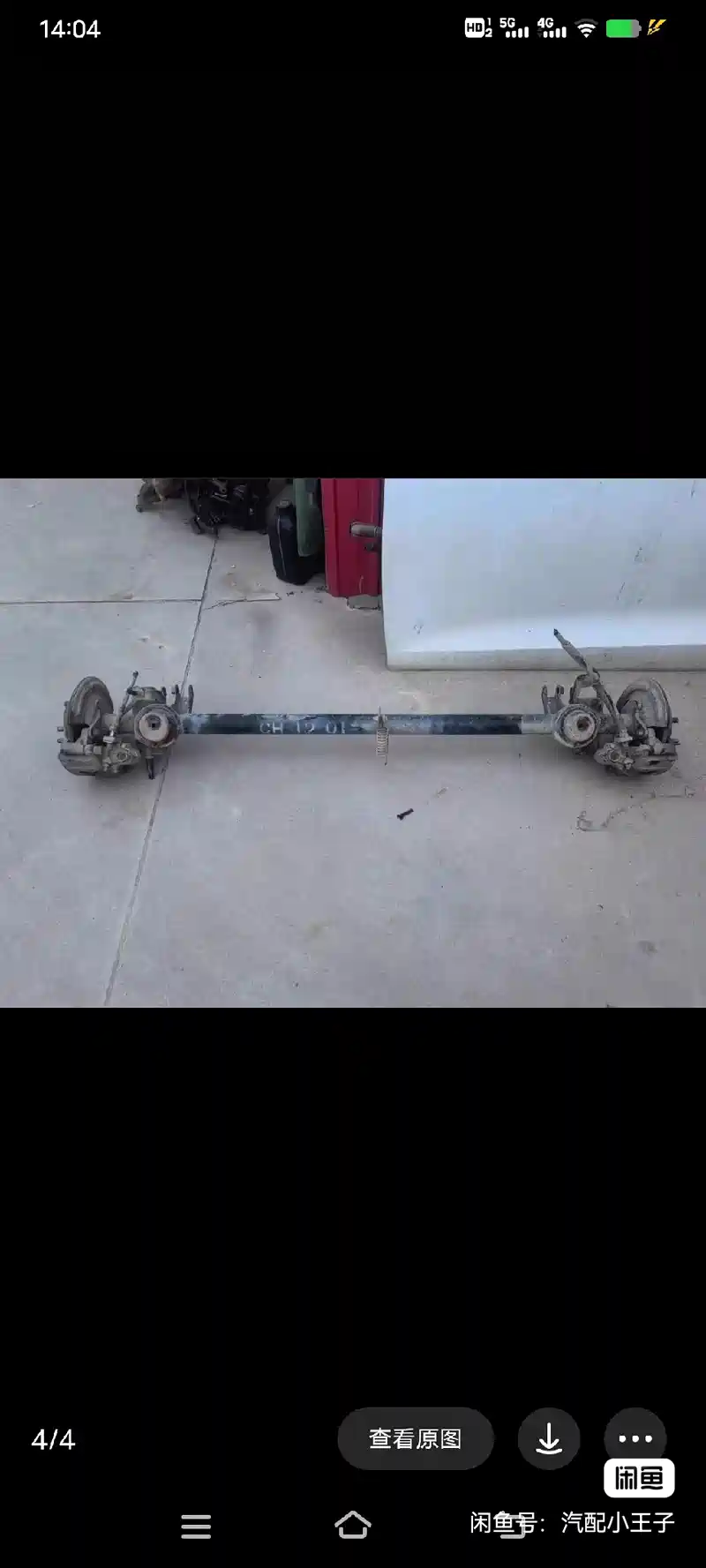

星二代开了三年多了,陆陆续续整备了三年,始终对原车的后鼓刹不是很满意。一是手刹一直不好使,换了手刹线也是不行。停车都是挂一档别着,在坡路上临时停车不熄火就得一直踩着刹车。二是三年坏了两个刹车分泵,还买不到好的零件。再就是一下雨刹车要么不好使,要么就松不开。一直想换套碟刹的,网上全新的1200元左右,有点舍不得。看到论坛里有大神直接利用原车鼓刹后桥改碟刹了,很是佩服。自己也研究了很久,还网购了一对二手电子手刹的卡钳。后来还是放弃了。一是电路搞不懂,二是需要出去加工,算下来费用也不低。无意间在某鱼看到有卖拆车北斗星x5的后桥的,700元,问了一下卖家,说是通用的。有点质疑,因为x5要比北斗星宽啊!又在论坛里搜了一圈,有改过x5后桥的,完全一样!立马下单!很快就到了!抽时间赶紧弄!
二手的有点脏
磨损不大,可以接受
表面有些浮锈,稍后处理一下
表面锈蚀
还带两个后摆臂
