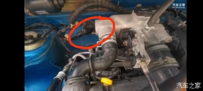

发动机抖动呢 来个高手找找原因

发动机抖动 间歇性抖动 多发性 跟喘气一样
偶发启动不了 启动没有反应 多一会 或者过一段时间试试有时候还能启动 排除电瓶

节气门火花塞一定需要检查的了,不好启动加速迟钝试油泵泵压,来自机器整体以外的震动看机脚胶,间歇抖动加油迟钝看看发动机数据再说。

油门线放松点,检查机脚胶和漏气。

进气接管有一掉了一个管子。

auruds0xhni 关禁闭 已屏蔽
就是这个地方。

auruds0xhni 关禁闭 已屏蔽
这个地方有一个管子连接啊,燃油压力阀的。你的管子都掉了,怠速肯定倒了。

阿门698 关禁闭 已屏蔽
燃油压力阀至进气歧管的胶管掉了,去五金店买条适合大小的胶管套紧试试。有惊喜!
