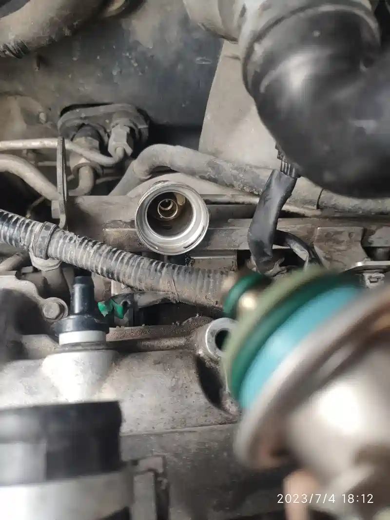

  我的车怠速比较抖,转速回落慢,座椅和方向盘能感受到抖,一直在研究,换了机脚胶、节气门位置传感器、怠速马达、清洗喷油嘴、洗节节气门、换火花塞,都还是一样怠速抖,无故障灯亮,虽然抖,但怠速也稳定。
  现在能想到的怀疑油压问题、哪漏气、
 可惜没有压力表,只能简单做了断电油压测试,测得不明白,一断那个60A的油泵继电器就钥匙也断电了
  搞不了断电试泄压就不研究了,就拆开泄压阀清洗一下,看视频有的车这里会堵,拆开研究下,没有滤网的,没明显污渍,还是用化油器清洗剂洗了下,装车
  结果试车发现,抖还是抖,但是油门转速变反应灵敏了,不像以前那么迟钝了,油门反应很快,一点油门转速轰一声就上到位,一松就掉下来,不像以前踩一脚油门表升得慢,松油门好像还要犹豫一两秒再慢慢掉下来。就这样
