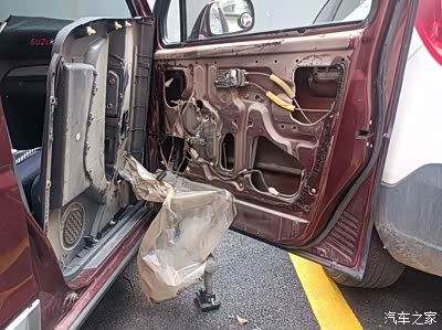

昨天在车库翻出来这东西

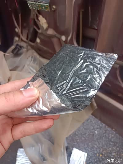

发动机舱隔音棉

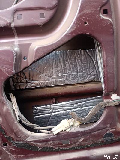

之前买了3平米吧?贴车顶和发动机舱剩下不到1平米,拿过来裁一裁,开干

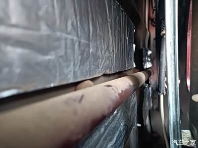

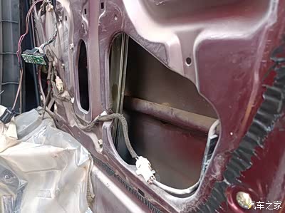

好细的防撞梁(铁管)

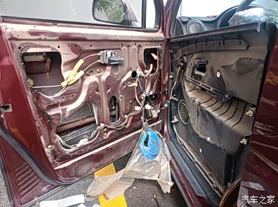

驾驶位

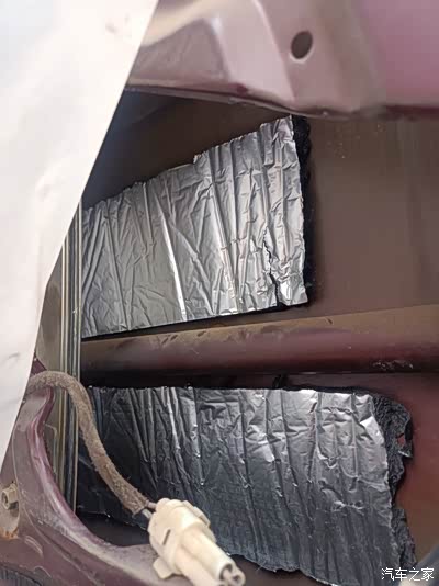

右边副驾

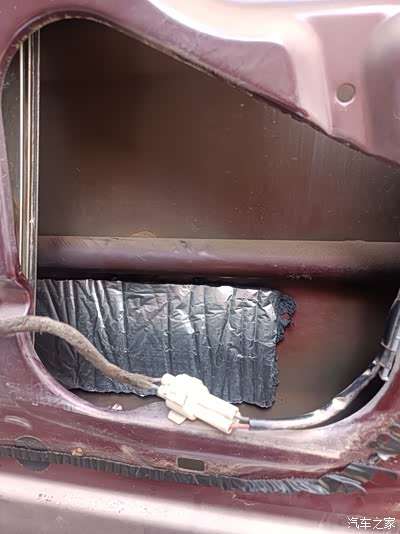

防撞梁上下
还算好贴的,伸进去压一下就贴上了

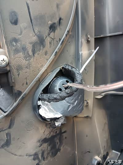

最后剩一点就干这个了
改完效果不错,音量8的话,站在副驾驶半米外就听不到啥了,而且车门从外面摸也不会很明显的振动(漏声)
