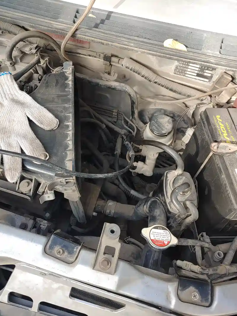

尽管春天来了,可冻了一个冬天的我深深被北斗星没暖气的事情苦恼着,思来想去还是决定更换节温器:前提  暖风水箱是好的   只是发动机水温上不去。
开始了    先拆开空滤盖子
再拆下这三个螺丝    拆的时候要费点力   记得用梅花板子
听说1.0的是两个螺丝
拆开后就可以更换了
原车的着实朋些年迈了
留图
最后这张是水温传感器
