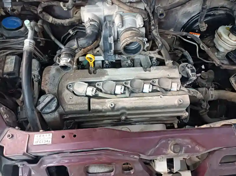

我车是北斗星x5,发动机是k14b-d,既然都是一个厂家出的,发动机也没啥区别,最近在整备,顺手买了几个火花塞换了一下
拆掉空滤和suzuki的盖子,10mm套筒
拍完照我把节气门用毛巾堵上了
点火线圈挺好拆的,我一拔就出来了,怕进灰,一个一个换的
