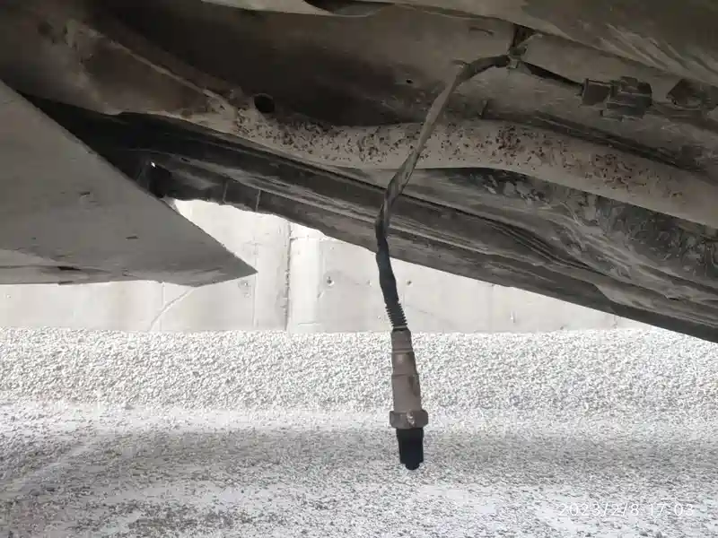

车子后氧传感器报故障码好久了,报加热故障和数据故障,报加热故障那就完蛋了没得救了。油耗也没见多大变化,不过起步和提速有影响,车了毛病太多,就一直拖着没换。
之前想用活动扳手拆下来研究研究的,结果又敲又砸完全拧不动,后来只能买拆氧传感器的专用套筒,升高车,然后套筒再加一条长水管,很轻松就拧动了
升那么高,非常够空间操作了
专用工具就是好用
积碳都堆满的样子了,厚厚一层
网上买了个二手拆车的装上去,就是碰到这么便宜的我才决定换的,一包烟钱还包邮包正常的。
我是没断电换的,换完故障灯还亮的,然后我断电和电脑学习操作一下,故障灯就消失了。
讨论一下,好像如果报氧传感器故障码,车电脑就会固定喷油了,不会因尾气浓或稀自动调整喷油了,导致起步或急加速,电脑不会加大喷油量,像起步这样,突然提高发动机负荷,电脑不加大喷油,车子起步就没劲容易一喘一喘放离合急容易熄火。80时速以上再提速到120要好久,而且要地板油,现在提速灵敏了,80提120不用地板油才能上了,给油车速就感觉动力跟上了。
