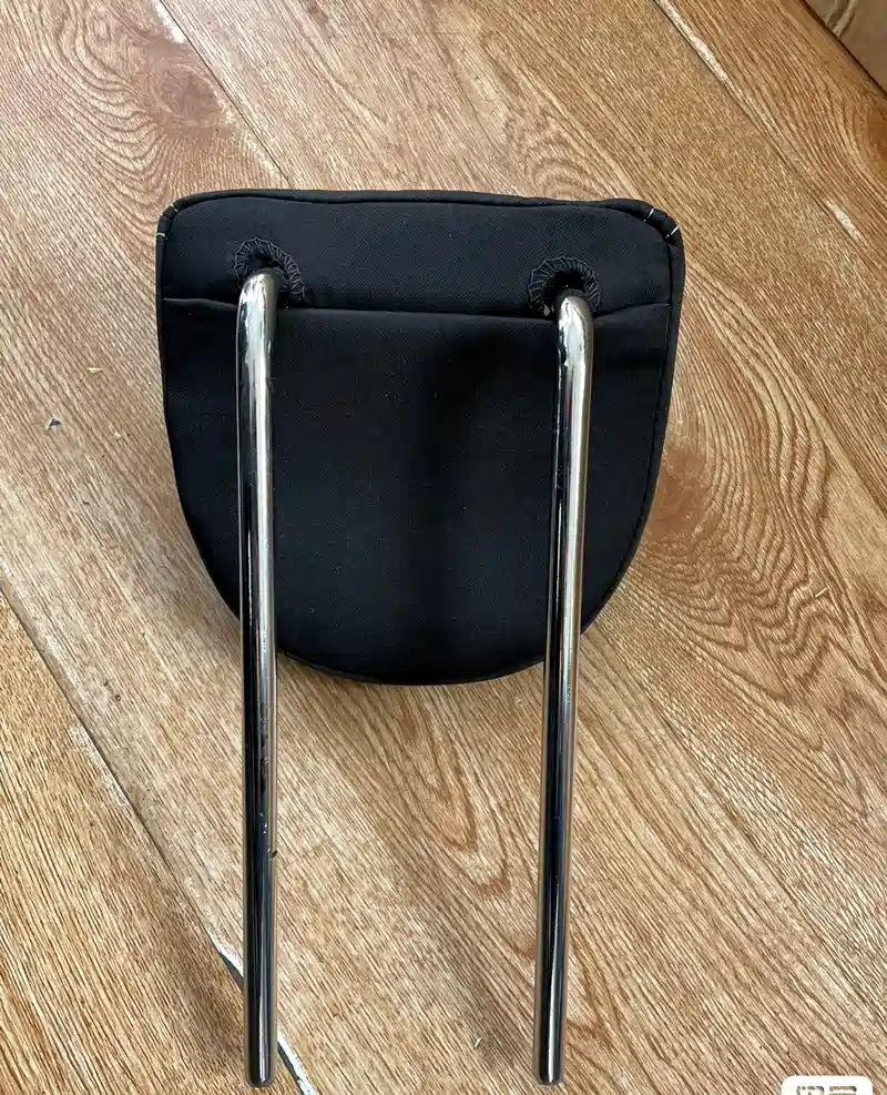

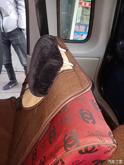

原车头枕买来就不太好了,骨架和海绵分离了,摇摇晃晃的,最主要的是每次放倒后排都得拔掉头枕才可以。趁冬天不忙做下改造!具体看图说明吧
这个是新款奥拓头枕,可以下降到座椅靠背以下
这个就是原车摇摇晃晃的头枕,座椅放倒就得拔掉

装上试试
这是落到底的效果,但是得把座套拆开把导轨往后掰一下才可以

装上试试
完美落到底

落到底的效果
拔起来的效果
后面拍拍
对比一下
放倒的效果
终于不用拔头枕了
