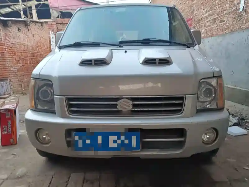

换过一百多的灯泡加增亮线,氙气灯,雾灯改Z9远光加增亮线,LED灯泡也换过还不理想,就差三光透镜H4远近一体双光杯双光透镜LED灯没有测试了,原车麻面发黄老化就改了LED远近一体透镜,透明灯罩
近光左一百多的卤素加增亮右LED透镜两个都是发黄的麻面灯罩
近光左一百多的卤素加增亮发黄麻面灯罩,右LED透镜透明灯罩
远光左一百多的卤素加增亮右LED透镜两个都是发黄的麻面灯罩
远光左一百多的卤素加增亮发黄麻面灯罩,右LED透镜透明灯罩
近光改好的LED透镜透明灯罩
远光改好的LED透镜透明灯罩
近光改好的LED透镜透明灯罩
远光改好的LED透镜透明灯罩
四个远光改好的LED透镜透明灯罩加雾灯Z9远光加增亮线,怠速状态
近光改好的LED透镜透明灯罩
远光改好的LED透镜透明灯罩
远近照片一样就上传了一张亮瞎眼
四远光亮瞎眼
