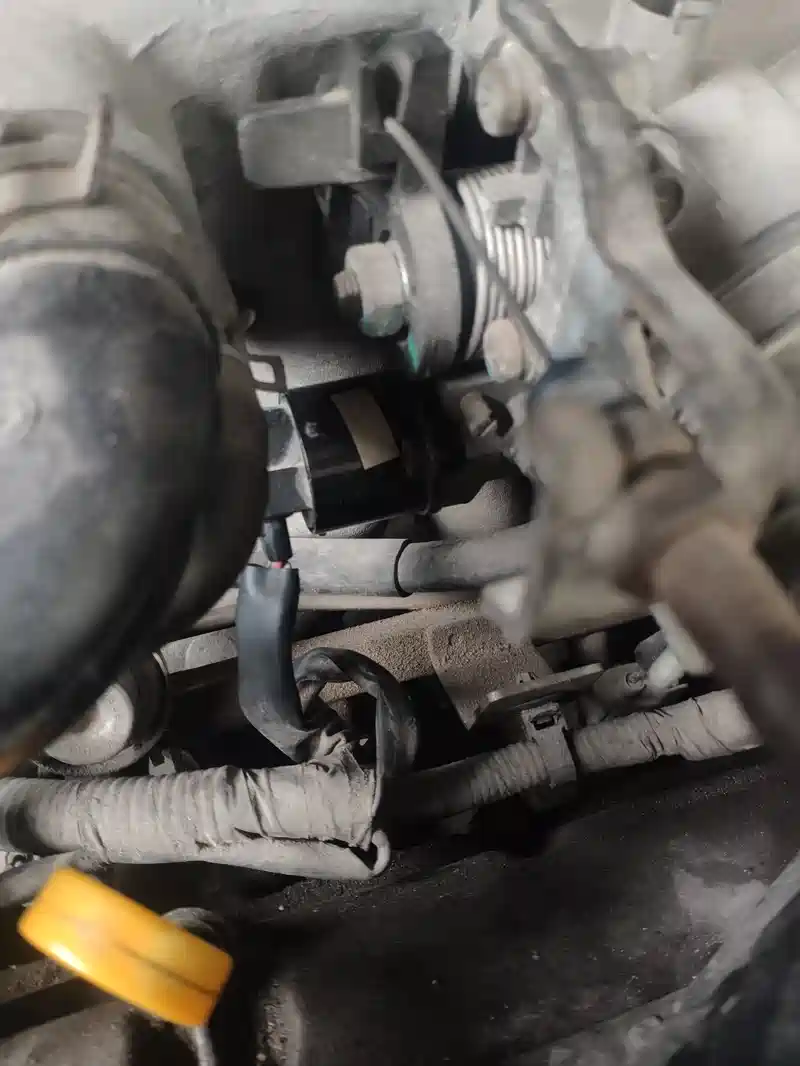

车子在堵车或缓慢行驶 就是挂一挡丢开油门开的时候,车子就偶尔挫顿几下这个症状,感觉很不爽
个人感觉怠速马达的问题,之前一直打算动手清洗节气门的,但人懒一直拖着。
于是只拆开怠速马达观察一下,是怠速马达损坏不灵敏了还是积碳油泥问题,拆怠速马达超简单,两颗十字螺丝的事,先断电瓶电。
在油门拉线的下面
两颗螺丝
借论坛的图,自己忘记拍了,拆下马达里面的洞跟这图差不多,里面是厚厚的油泥加碳灰的,我拿抹布抹干净
用手掏一下的样子
马达的头也非常厚油泥,用毛巾抹二净了,想拆开研究一下的,拆不开,要破坏才能拆开。
又借网友的图,我的没那么湿
就这么抹抹清洁完了,没有清洗。装上就接电着车了,好像也不用复位学习什么的,直接点火正常热车怠速下落到750转。挫顿的问题也没有了,运气好直接命中问题解决。再遇到塞车时用一挡松开油门怠速行驶没有挫顿了,慢速非常顺滑平稳不挫顿闯动。
