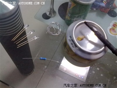

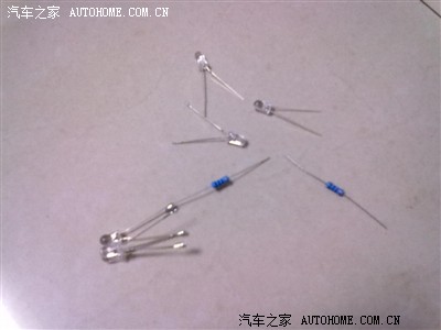

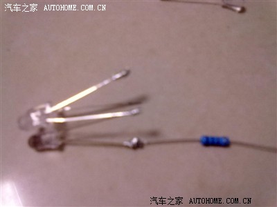

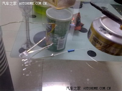

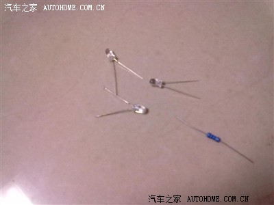

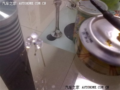

先准备材料,发光二极管,电阻,电烙铁等工具

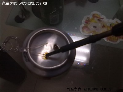

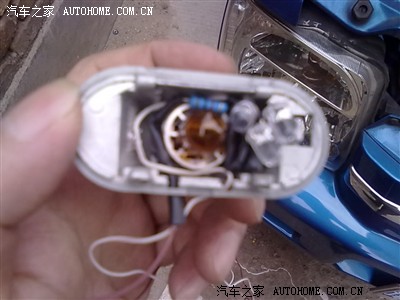

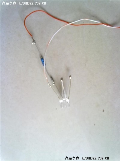

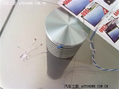

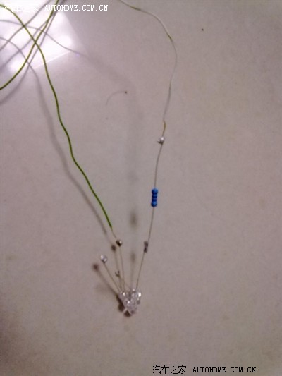

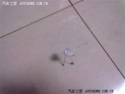

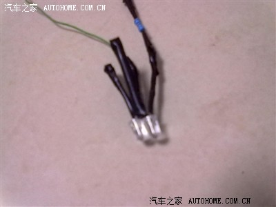

开工,先把3个发光二极管 ,串联焊在一块,串联个800左右的电阻,要不二极管容易烧掉。
焊接过程
基本成型了

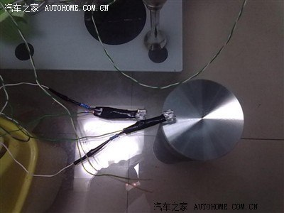

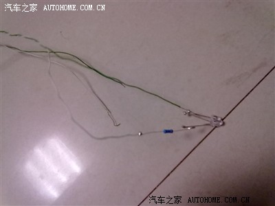

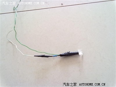

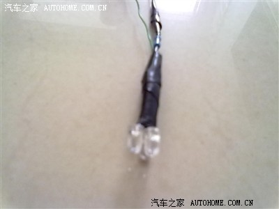

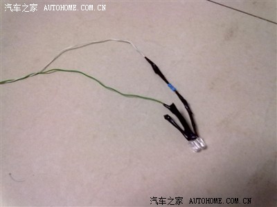

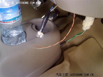

再加接上线,我用的是网线里面 的小细线。
用胶布包好,以防连线,
最终效果,不好看,但是这灯是装在里面的 看不到
一次焊接了好几个这样的 小灯。有蓝色的 红色的 和绿色 的

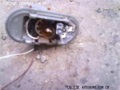

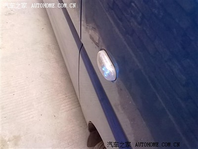

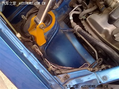

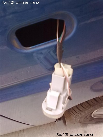

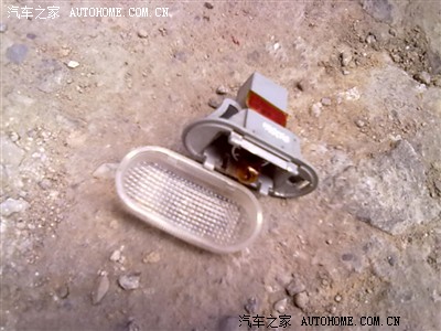

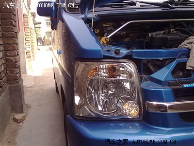

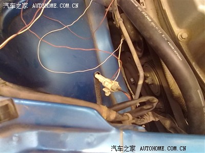

拿下来接线,蓝色的接在了车 的侧转向灯内

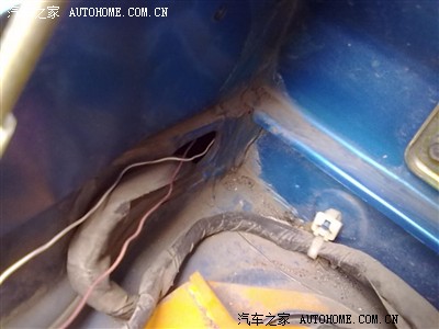

从车内把线走出来
放进灯罩内

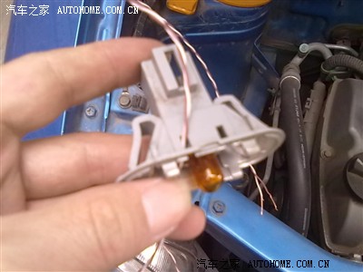

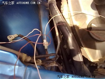

线从这里出来,接到示宽灯  线路上
车右侧灯接线
车右侧灯接线
拔开示宽灯   的连接卡口,不用剥线,把线头插到芯片上,再把插头插上就行了

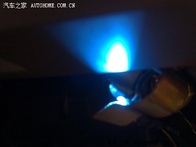

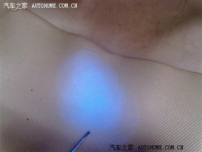

车内   小灯  晚上 效果

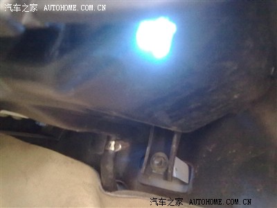

这个灯是  高转低 上面带的 蓝色二极管 正好当车内脚踏灯用

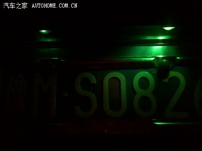

下来 该接牌照灯了

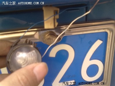

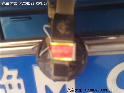

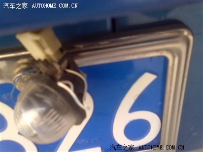

取下牌照灯,把发光二极管 放到灯罩内,留出线头
接上牌照灯
接线

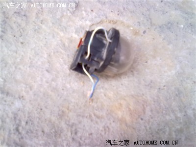

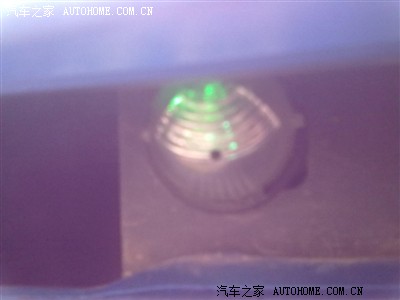

试试,灯亮了,把原来的 牌照灯泡给取掉不要了
效果,左边的 灯 二极管 没放正,闲了再整理下

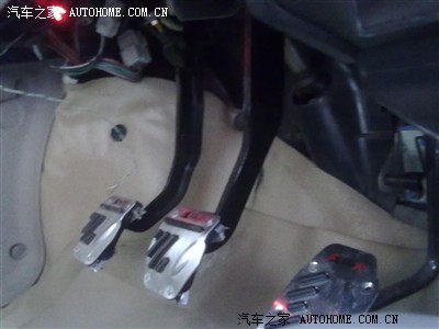

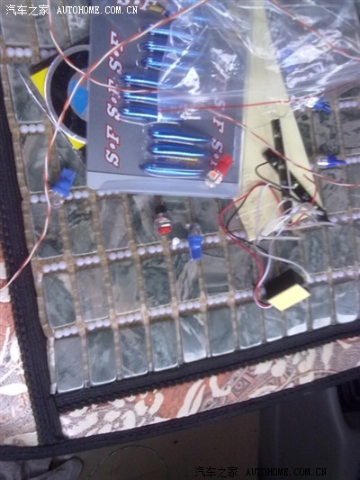

车内主驾驶这边接了个 红色的
晚上效果.手机照的 ,实际上还是挺亮的
副驾驶 这边又加了个 蓝色的

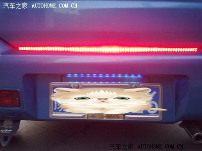

后门加装了红色灯条,牌照上方又加了根蓝色 的灯条
晚上效果

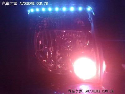

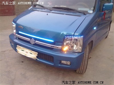

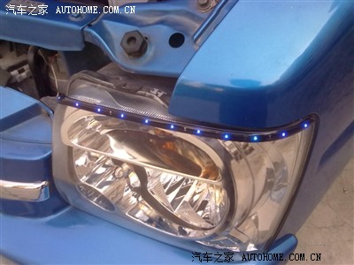

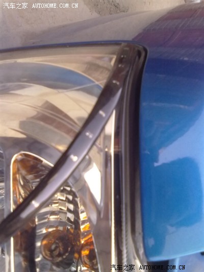

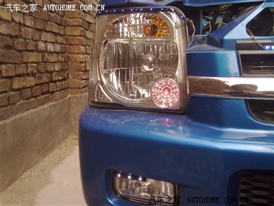

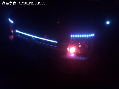

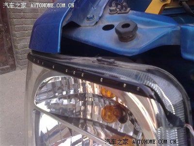

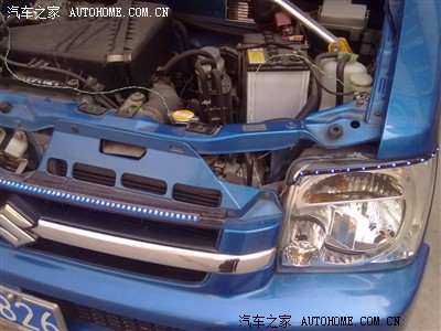

大灯上贴了蓝色的超薄灯条,2.8元一根
白天接通后试试,还是挺亮的

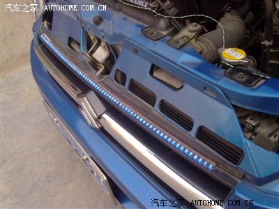

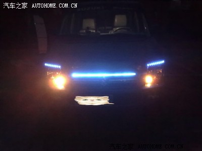

中网加装的 蓝色灯条

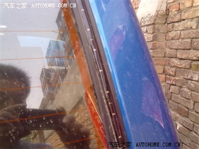

后门玻璃上加了两条 灯带,超薄 的,本来想买黄色的,是接转向灯,没有买的红色 的,还是接在了转向灯上,刚接上,通电,还没试试晚上效果怎么样,白天看着不是太亮,改天再买2跟黄色的接上。

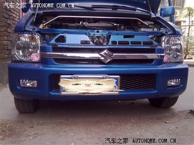

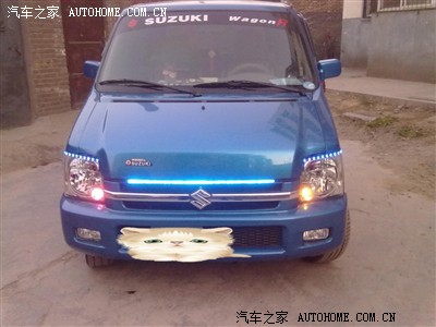

示宽灯换成了粉 的5头 led小灯.效果很好,晚上特亮,

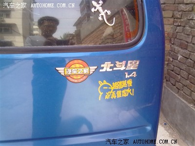

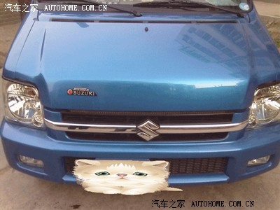

淘来的铃木车贴,2.5一个,铝的
换了一个示宽灯  的效果,,驾驶室这边 我拔不掉,等朋友来了再换
一边的 效果,
没换示宽灯  的效果,,因为白天朋友没来,我把原来的 小灯又换上了,

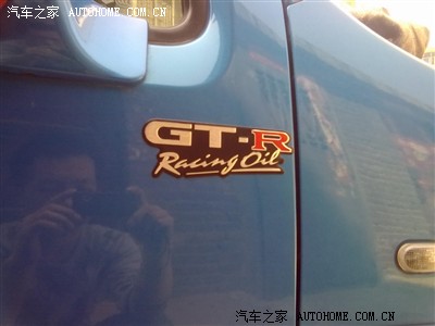

淘来的 小车贴,很便宜

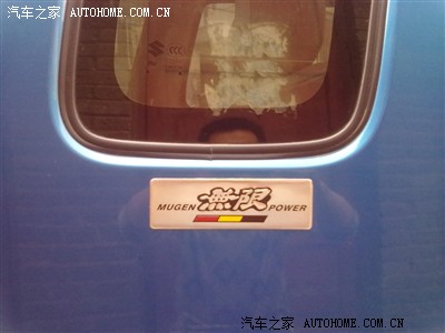

后面小玻璃下贴 的全铝小车贴,
车贴.是全铝 的

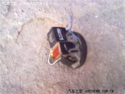

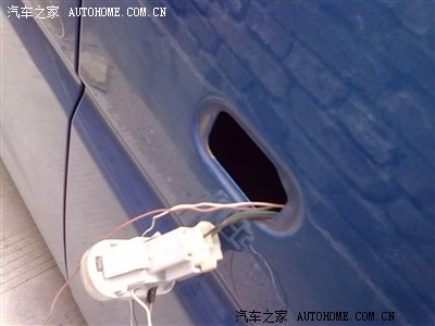

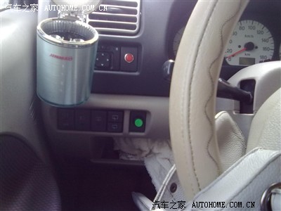

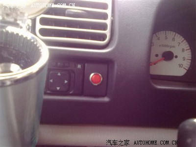

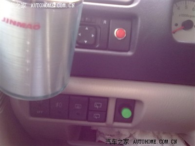

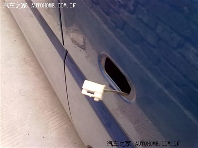

加装了个一键开锁  的开关,放这里了,朋友坐车的 时候下车把门拉手都能拉坏,转身拉锁不方便,就加了个开关,成本1.5元
