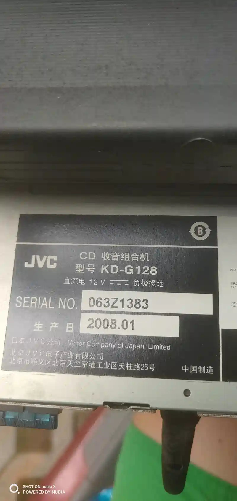

08款是真预留了后门喇叭线,在中柱地毯下面去摸索吧
这个头子就是后门喇叭线头
驾驶室下面后门喇叭线插头
网上买的前门喇叭线无损对插头,我就喜欢能不破坏原车的线缆就不破坏,所以找了半天找到能对插的
对插好的样子
买车喇叭破了,确实没法听了,买了对喇叭。带分频器  五寸的。。需要把车门板上面原车的塑料圆圈掰掉,我用的钢丝钳很好操作
