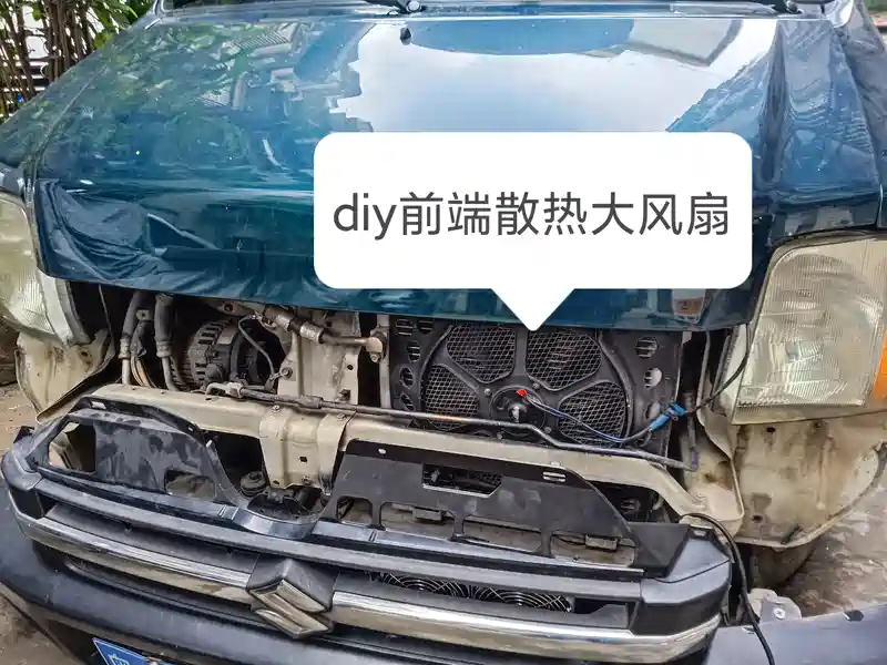

每到夏天车友群都是套路散热跟空调制冷问题,两年前加装了前端散热大风扇后一直都过着舒服冻西瓜的夏天【具体我以前的贴,下面链接】,最近车友们发现了一个暴力风扇网传散热效果很好,马上安排了一场测试【PS:现在更换了康普瑞压缩机,绿标压缩机效果更好】https://club.autohome.com.cn/bbs/thread-c-75-88453344-1.html
使用了两年还是很猛

第一次测试大风扇怠速10分钟【忽略我残旧的计时手表】空调出风口温度为14.1C°

这是临时安装的位置
同样怠速10分钟,出风口温度为15.3C°
再换上大风扇再来一遍
6分23秒出风口已经达到暴力小风扇10分钟时候的温度了,证明大风扇散热更好制冷更快
这次大风扇的散热效果更加好了

整个过程证明了2个暴力小风扇散热效果还不如一个大风扇。
大家一定要明白散热效率高,制冷效率才会高,这是符合能量守恒的,对于老车一定要加强散热。希望大家夏天都冻西瓜
