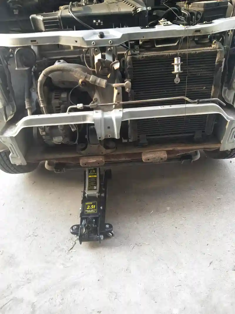

今天周日,终于有时间折腾开了十一年的老北斗星。昨天回老家看过老爹老娘,今天除了洗衣服打扫卫生没有别的家务活,拿出网购的水箱托梁,开工。拆掉前保险杠后,先用绳索把水箱固定到框架上梁上,然后拆下旧的下托梁。

这是换好后的样子。安装过程有点麻烦,螺丝孔老是对不上,得先把水箱下面的排水口对好,再逐个对好孔安装螺丝。拧紧螺丝的过程不要一下子拧紧,先固定好后逐个依次拧紧。如果一开始拧紧了后面的就很难对上孔,不得不再拆一边。不知道动过平衡杆后是不是还得做一下定位?
