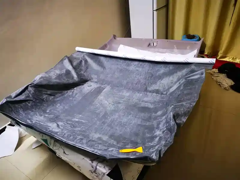

汽车喷完漆之后回来就把整个内饰拆空了,顶棚也不例外。因为条件有限 所以在网上买的自带背胶的灰色翻毛皮,然后张贴时 顶棚再喷一边自喷胶 张贴效果不错 而且操作简单,但是时间一长有些弧度很大的地方已经开始脱胶了,建议其他自己动手的朋友还是想办法用喷胶来的好
这是贴好的效果,当时看起来还是挺完美的,时间长了之后感觉还是太单调了,相比较外观艳丽的黄色,整个顶棚没有创意 有点失败 车友们 你们觉得呢
