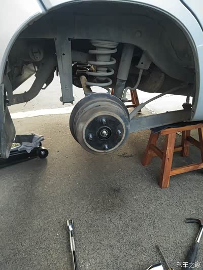

这是2010年注册上牌的北斗星,应该属于2008款手动STD那款吧。前段时间雨天踩刹车有点偏刹,觉得刹车有点问题想拆开看看,必要时换刹车总成。另一个重要原因是手刹不好用,家里另一位司机等红绿灯上坡坡道起步曾经溜车,把自己后车灯给碰坏了,也是自己换后保险杠顺便换了。周日有时间,停到车库前准备拆开看看。
三四年前曾经换过两个后轮刹车片,拆后刹车总成还是轻车熟路的。创城活动,院子里打扫得干干净净,砖块不好找了,买了两个小凳子专门修车用。

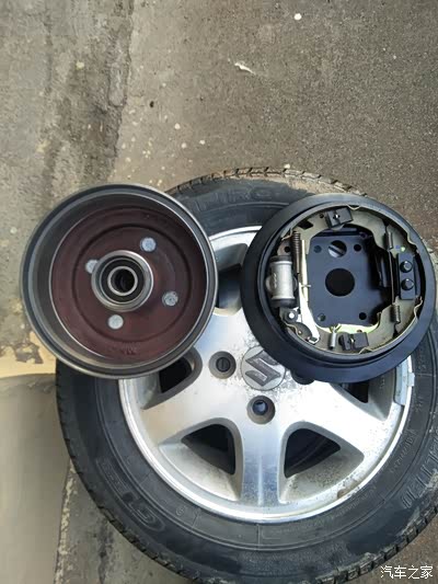

网购的刹车总成。幸亏早买了,而且买了总成。如果像之前车友只换刹车鼓、手刹线,只买这些的话,就麻烦了。因为疫情防控,买的水箱托梁就无法送达退货了。以前换刹车片就只买了刹车片,结果刹车分泵锈蚀严重,又网购刹车泵,把车架在车库门前等了三四天,如果这次重蹈覆辙,修好不知猴年马月。所以换件要考虑相关零件有无损坏水位可能,有备无患

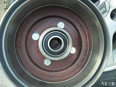

刹车鼓不是万象、华兴,也不知什么牌子的,轴承是人本的。看做工不错,鼓刹不想盘刹要求那么精密,原厂不原厂的,应该没问题。
以前买过刹车修理包,有些件还有留存,但组装过程,既考验耐心也考验细心和体力,对心智和体力都是一种考验,所以还是换总成轻松些。

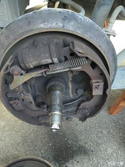

拆下后轮毂,用一字起子把封盖启开,把大轴主螺母拆下,再用拉马慢慢拆下刹车鼓。拆的过程比较麻烦,得先打开刹车助力油壶,拉马用力,等刹车油回流,再慢慢拆下。急了容易拉坏刹车片,甚至把里面零件拉散了。

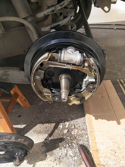

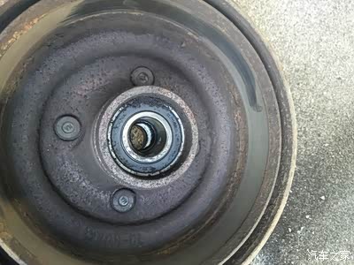

这是拆下的右后刹车鼓,离上次保养刚过三年多一点,里面刹车片上磨下来的粉末到处都是。
这张看的清楚些。看地上落下的粉末。好在上次换的件都还耐用,完好无损。

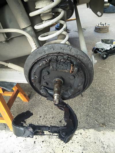

这是左后轮,简直惨不忍睹。用拉马都拉不下来,转个角度用锤子慢慢敲也弄不下来,当时估计是分泵锈死刹车片不能回位,卡住刹车鼓。最后只能用拉马生拉下来的,刹车片拉坏,零件散落一地。之前看到有油渍,以为轻微漏油不碍事,中间加过一次刹车油,没想到这么厉害。

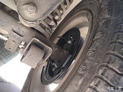

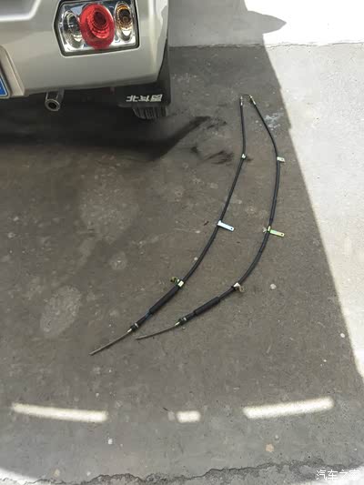

换新的总称。安装刹车线太麻烦,后来松开手刹那块儿,才安上。
本想也换了手刹线,拆到中途,发现有个螺丝在油箱和底板凹进去那块儿,没法拆只好作罢。
调整手刹线的过程也需要耐心,有车友发过,不再赘述。安装手刹保护盖,也顺手把这四个洞用螺丝堵了。怪不得回老家农村走尘土多的路段,即使加装空调滤芯也还是感到呛。

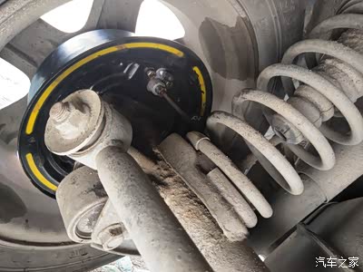

这是右后轮。用纸擦拭过,也非常干净,没有渗油。只是觉得奇怪,这个刹车挡板没有黄圈,是为了区分左右还是不同产地或不同批次产品的原因?不得而知。上路试车,刹车效果很好,手刹也好用了。
