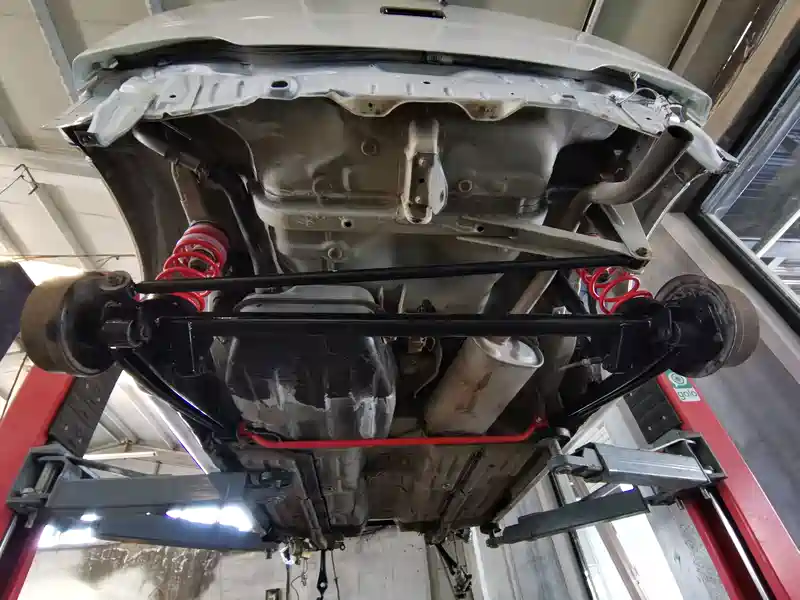

后桥悬挂部分搞完了,换了后减震弹簧,减震器,后托臂,后平衡杆,装了后下吧
