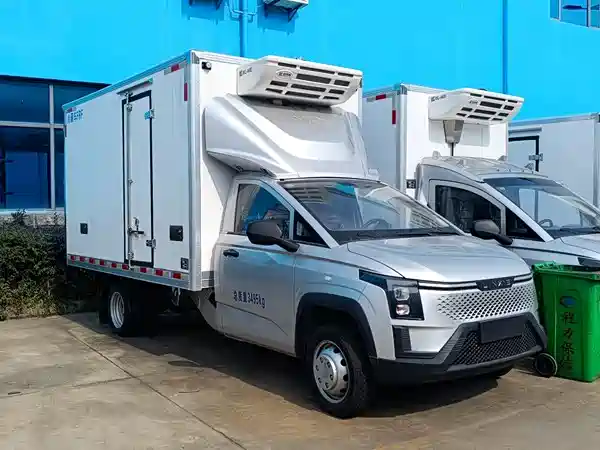

“人民需要什么,五菱就造什么”,柳州五菱新能源汽车有限公司再次精准切入细分市场,推出了旗下新能源商用车领域的力作——菱势黄金卡冷藏车。这是一款纯电动车型,搭载宁德时代电池,电量55.64kwh,工部续航260公里,主打城市及短途冷链运输,具备高续航、智能温控和灵活装载能力。
底盘配置:凸头设计的单排驾驶室,宁德时代磷酸铁锂电池,55.64kwh电量,电池质保8年40万公里(首任车主电芯终身质保),电动冷暖空调,旋钮式自动挡,电动玻璃,中控锁,上坡辅助,ABS+EBD,EPS电子转向助力,倒车影像+多媒体10.1寸大屏,3.5吨后桥,后桥弹簧5+2,驱动带防滑功能,185/65R15LT 10PR真空后双胎,前盘后鼓液压制动,能量回收功能,U***充电口。
总质量:3495kg
额定质量:1195kg
整备质量:2170kg
整车外尺寸 :5999×1980×2820(mm)
厢体内尺寸 :3400×1800×1800(mm)
轴距:3650mm
电机型号:TZ210XSC120,功率:120kw;
电机生产企业:柳州五菱汽车工业有限公司
①造型外观:开创性长头造型设计,吸能缓冲,更安全、更舒适,高颜值造型;
②柳州五菱永磁同步电机,国内同级别车型最大,电机最大功率120kw,163马力,扭矩达到320Nm,媲美燃油车3.0升发动机,动力强;
③国内同级别车型最大3.5吨后桥,后桥5+2钢板弹簧,驱动带防滑功能,185/65R15LT 10PR后双轮胎,前盘后鼓液压制动;
④钢板弹簧非独立悬架,7片式钢板弹簧(5+2),板簧宽70mm,厚度14mm,同级别领先;
⑤充电时效:快充30%-80%(30分钟),6.6kw慢充(8小时),对外放电功能(3.3kw);
在绿色物流成为大势所趋的今天,五菱新能源菱势黄金卡纯电动冷藏车,凭借专业的冷藏上装,满足了冷链运输对温度的严苛要求;再结合五菱品牌庞大的销售与服务网络,无疑已经成为城配冷链市场上一款极具竞争力的产品。
