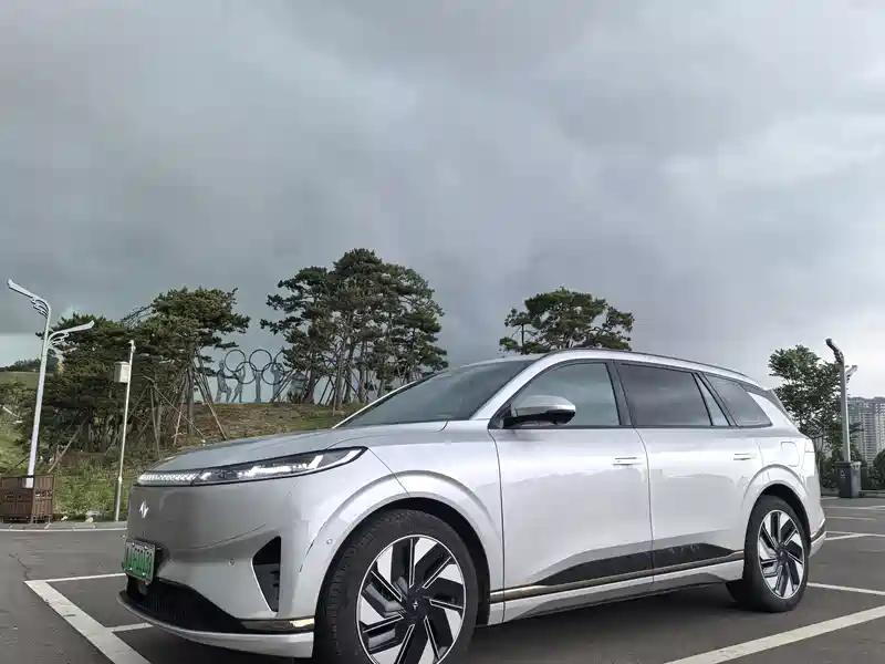

eπ008六座210Max(向阳金+洛神珠红)提车刚超365天,已经整整满一年的时间,里程表也稳稳地跨过了13900公里大关,直奔1.5万公里(第二次保养)而去。从当初精挑细选满足六口之家刚需,到如今它已成为我们家庭生活中不可或缺的一员,这辆大块头承载了太多通勤、出游、探亲的温情时刻。今天,就抛开华丽的参数,以一个真实家庭长期使用者的角度,和大家深度分享一下这辆车的核心优缺点,希望能给正在考虑大空间新能源家用车的朋友一些切实的参考。
气场很足
