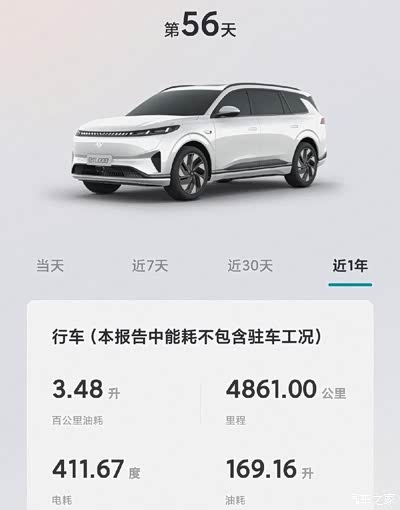

自从开上奕派008,这里程表走的飞快,才56天,里程表就来到4900公里了,至于为啥跑的这么快,因为提车后国庆自驾回家,一个假期就跑了快3000公里
,另外就是增程车开起来太省钱了,我这五千公里三千公里高速,两千公里低速,平均下来每公里就3毛钱,市区开用电一毛都用不了,去哪都是开上车,里程自然就多了

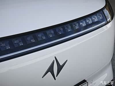

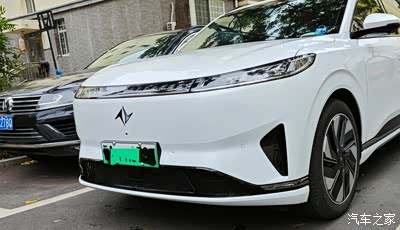

我这台是奕派008增程六座max版本,没有加装,最终含省补16.66落地(25年三月最新优惠幅度又大了,背好疼)24年8月24日出厂,9月20日提车,这次保养前,我这台车不出意料的出现了车标掉漆。同时开高速超过100公里以上的时候,发现右侧二排座椅下方底盘总传来异响,速度慢了就消失了。
关于车标掉漆,由于太难看了,我就用酒精湿巾把电镀层都擦干净了,然后贴了一个黑色贴,出来一个黑白双飞燕的效果,结果还挺好看的,相反镀铬的灯显得很老气。
车标酒精一碰就掉漆,这能通过质检就太离谱了
黑白双飞燕,感觉比镀铬的好看

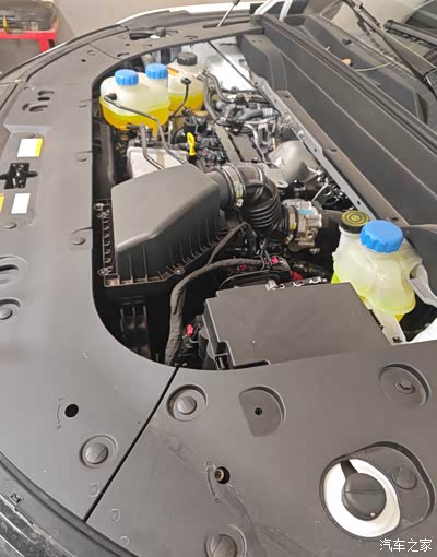

不出所料,排了个第一个,增程车首保还是非常简单的,首保只需要更换机油机滤,对轮胎底盘油液等进行检查,补充轮胎气压什么的就行了。登记打单子的时候,售后小哥告诉我,我的车已经系统里已经通知了要换车标和压差传感器,并且库房就有货,今天要不要一起换,我想了想还是都换了吧,反正我来的早

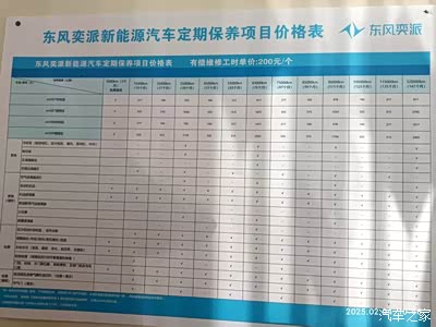

奕派的保养周期和费用表,首保免费,而且项目最少

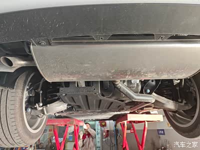

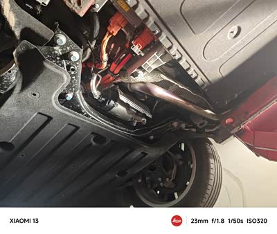

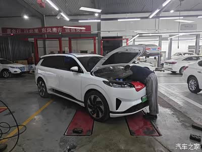

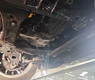

先做免费的首保项目,上举升机,发现现在新能源车保养都是用的这种平板的举升机了,原来油车保养常用的四点式的不用了,估计那种对电池有伤害。
底盘非常平整
奕派008是在新平台上设计的,不是油改电,所以底盘非常平整。
师傅对底盘、悬挂、电池护板检查了一遍发现没什么异常,就开始进行最重要的工作,换机油。

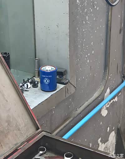

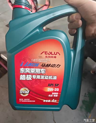

机滤上面印着大大的东风logo,可以理解,毕竟是一家嘛,机油上标着东风风神马赫动力专用,0w-20全合成,大家保养时候可以做个参考。说起008这个马赫动力1.5t増程器,据说是魔改本田的地球梦,省油马力大,实际用下来确实不错,带008这样的大车,满载高速120油耗7个,100油耗5.7,馈电油耗加一个,馈电高速的动力还是不错的,120以后超车也不费力,而且増程器一直是高转速,不跑本田地球梦积碳的老毛病。
换机油用的是重力换油,没上什么花活,机油颜色还算清亮,毕竟只跑了50多天

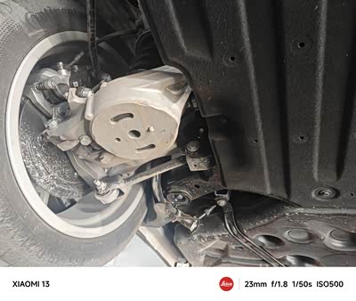

粗大的铝合金下摆臂
弹簧也是又大又粗
这一块电线毕竟裸露,后期不知道能不能加个护板
等待换油的时间,看了看008的底盘,给人印象深刻的是后悬两坨铝合金下摆臂,弹簧也非常粗壮,008使用的常规的底盘结构,前麦弗逊后多连杆,但是由法系团队调教,所以开起来底盘非常整,过大颠簸基本一下二下就稳住,没有多余的余震,跑长途很舒服,没有忽忽悠悠坐船的感觉,不容易晕车,但小颠簸的感觉很明显,路感也特别明显,压到什么东西都能感觉出来,这种风格我还是能接受的,有那种沟通感。
看着不太好的地方就是车头下面的部分,电缆裸露的比较大,但那个地方也是増程器排气的位置,可能是要考虑散热所以没有护板,不知道后期能不能搞个护板安装上,纯电版的底盘防护就很到位了,能盖的都盖上了。
还有一点不太理解的是008增程的排气筒好大呀,整个后备箱下面全被这个排气筒占了,感觉如果这个排气筒优化小一点,后备箱还能做的更深一点,再加一点储物空间,虽然现在也挺不错的了。

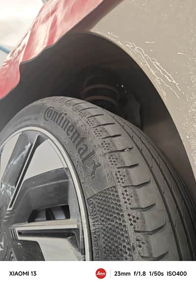

师傅趁这个时候也给四个轮胎补了气,轮胎状态也正常,没有偏磨的情况。

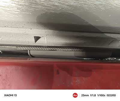

异响的罪魁祸首
我这时候跟师傅说了底盘异响的问题,师傅在把右车门下边的排气管的隔热瓦掰了一下,告诉我好了,就这么简单?师傅说就是隔热瓦比较软,挨排气筒太近,速度快了就被风吹的碰排气所以异响,掰一下把距离拉开就没事了,我保养完特意跑了一段绕城高速,果然没有异响了

增程车比油车多了几个冷却壶,玻璃水可前往别加错口

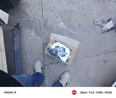

首保的保养这就算完事了,先在车间里更换压差传感器,这么一个小小的零件竟然换了四五十分钟,因为位置不好换,把师傅折腾够呛。

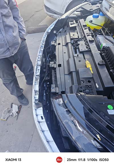

之后就是开到外面换车标了,换了个师傅给装车标,说是这师傅换标已经很有经验了,以前要把整个保险杠拆下来,现在中网拆一半就能给换了,看了车标中招的车友太多了,都没逃掉
不过还好厂家也没扯皮,痛快给换了,换车标要先拆下贯穿大灯的中间部分,拧下轮拱内侧的固定螺丝,然后把保险杠上面一圈的卡扣掰开,就能漏出一个口,给师傅一个足够换标的工作空间。
这么大点的空间就把车标换好了只能说师傅熟能生巧了
拆下的旧件4s店回收了,其实擦掉了镀铬也挺好看,镀铬有点太油腻了
我换灯车标的时候还有个车友,也是换车标,但是他还自己买了一套喇叭叫师傅换上了,因为008原厂是只有一个喇叭,而且音质不太好听,早知道我也换一个了,后悔。
这是最近拍的车标,不在掉漆了

我看了看奕派的保养项目,按那个表也就够了,不要听4s店加推的一些奇奇怪怪项目,小保养500,大保养一两千,平均下来就是一年一千的水平,总体来说和油车相差不大,为了终身质保的权利必须一直在4s店保养,整体来说费用还是能接受的。
