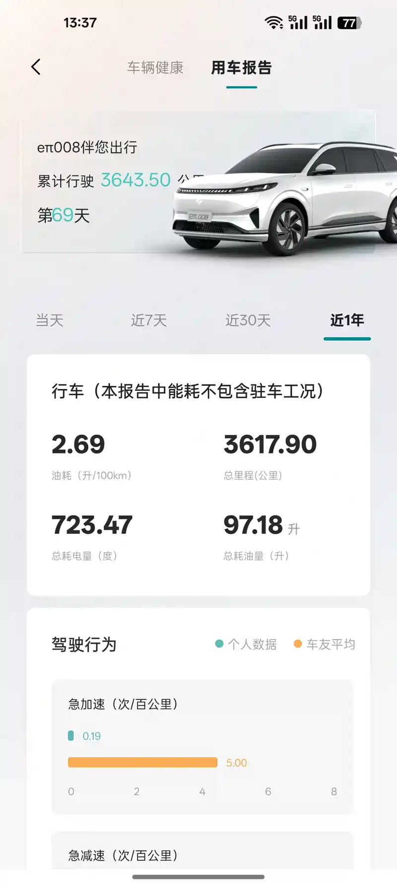

而时间到了中午,气温回暖到-3℃左右的时候,此时与早上并无太大差异,电耗表上显示依然是30kW·h。真正的差异是气温到了5℃以上,与之前完全不同。上周六,我回农村办事,沈阳市区到新民农村再回沈阳市区,全程G230国道+S314省道,早上气温0℃,9点左右的时候气温到了6℃,3个大人,后备箱满载,90%电/150块钱油出发,平均时速50km/h,空调25℃,3档风,前排和二排座椅加热3档,早上7点出发,燃油优先模式;晚上7点回,气温5℃,油电混合模式。全程241.3km,耗油量11.03L,耗电量18.48度。合算平均油耗4.57L,到家后电量剩余续航50km,燃油续航剩余120km。
奕派app可以记录每一天消耗的能量
